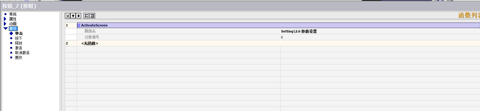

现在手上有个项目快结束了,第一次用smart屏,准备给一些界面进入按钮,加密码才能进入。

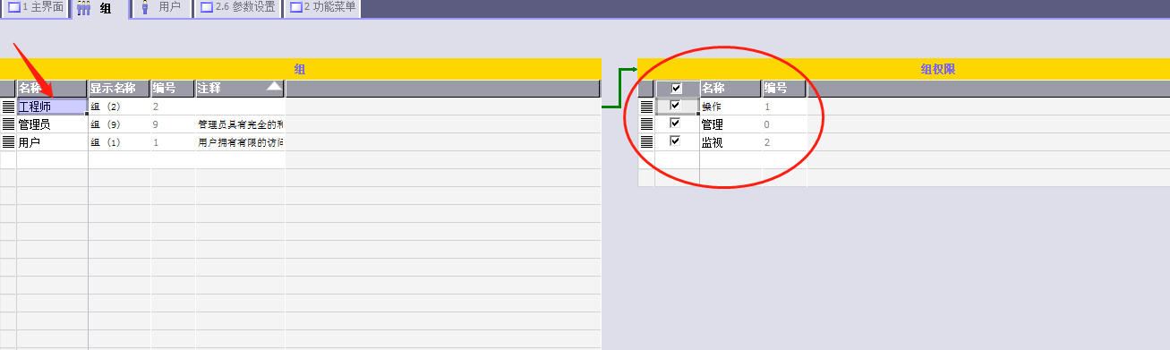

用户我添加了,用户组也搞了,仿真也能成功,可是下载进触摸屏就跳不出用户登陆界面,不知道是什么原因,求大神解析

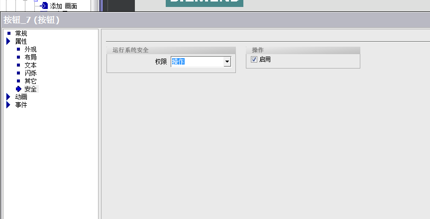

功能是按钮‘单击’进入一个界面,给这个按钮添加了‘操作’权限也点了‘启用’,用户组用户设置应该是没问题的

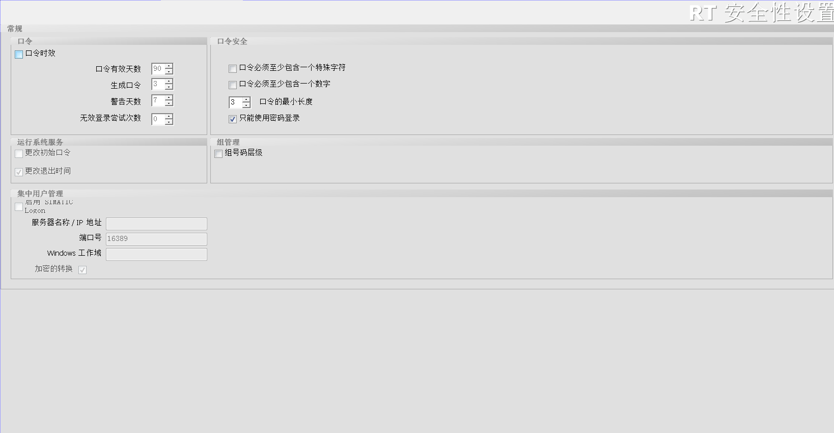

你看下这个是不是要设置下
