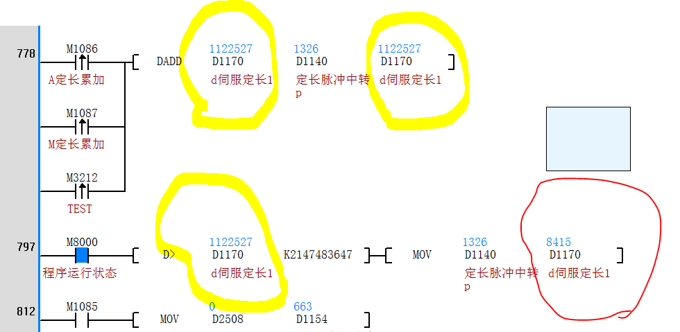

国产汇川 H3U PLC,同样一个寄存的值不一样,求解????

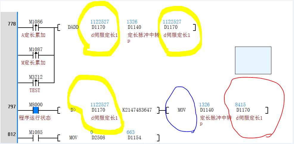

1楼  发表于: 2020-03-16 00:02
引用楼主lizhendong于2020-03-15 22:35发表的 国产汇川 H3U PLC,同样一个寄存的值不一样 :
国产汇川 H3U PLC,同样一个寄存的值不一样,求解???? [attachment=241679]
自己顶,找到问题了,应该DMOV写成MOV了。

2楼  发表于: 2020-03-25 21:45
是的,16位数据与32位数据的差别。

3楼  发表于: 2020-04-06 15:13
mov换成dmov

6楼  发表于: 2020-04-27 15:15
你给d1170的低16位赋值了,改成dmov就ok

7楼  发表于: 2020-04-27 16:41
单字改双字就好了
