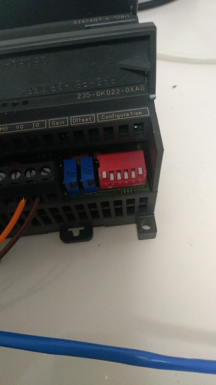

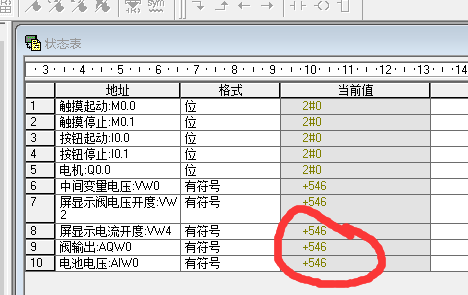

] 请教大侠:S7-200的EM235模拟量输入的线都去掉了,怎么监控还有当前值+546
呀?DIP开关设为了:输入0----5V.

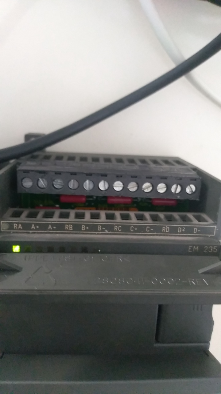

发表于: 2020-03-15 16:20
把输入的正负个个都短接

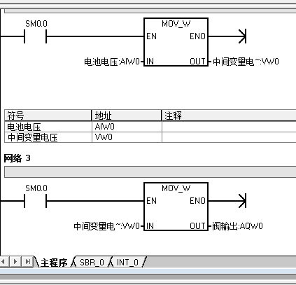

十分感谢! 确实4组都短接,监控表里当前值都为0。其中一个A+、A—断开,其余3个短接, A+、A—在监控表里还有当前值470。 但是实际使用中,输入电压一个值,比如3VDC,触摸屏显示输入多少,当输入电压断开,输入应该为0,确不是0,怎么办呀?

fengrunsheng
生活中本不缺少美,缺少的是发现美的眼睛!
403 个
7091 点
19664 分
在线时间: 478(小时)
2014-09-07
2024-12-07
查看fengrunsheng的
发表于: 2020-03-16 10:08
断开时程序传送个0给屏
