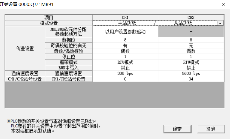

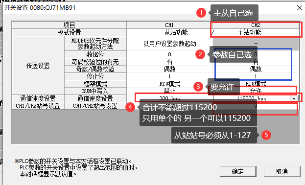

QJ71MB91做从站,CH1 主站300波特率(不用)CH2从站波特率只能设定9600,
设定其他波特率发送报文就报警7400,改回9600就OK
想设定三个波特率 19200,28400,如何设定啊?
跪求

QJ71MB91不使用的通道的波特率需设置为19200。
