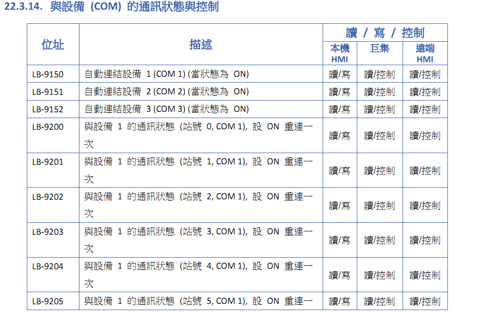

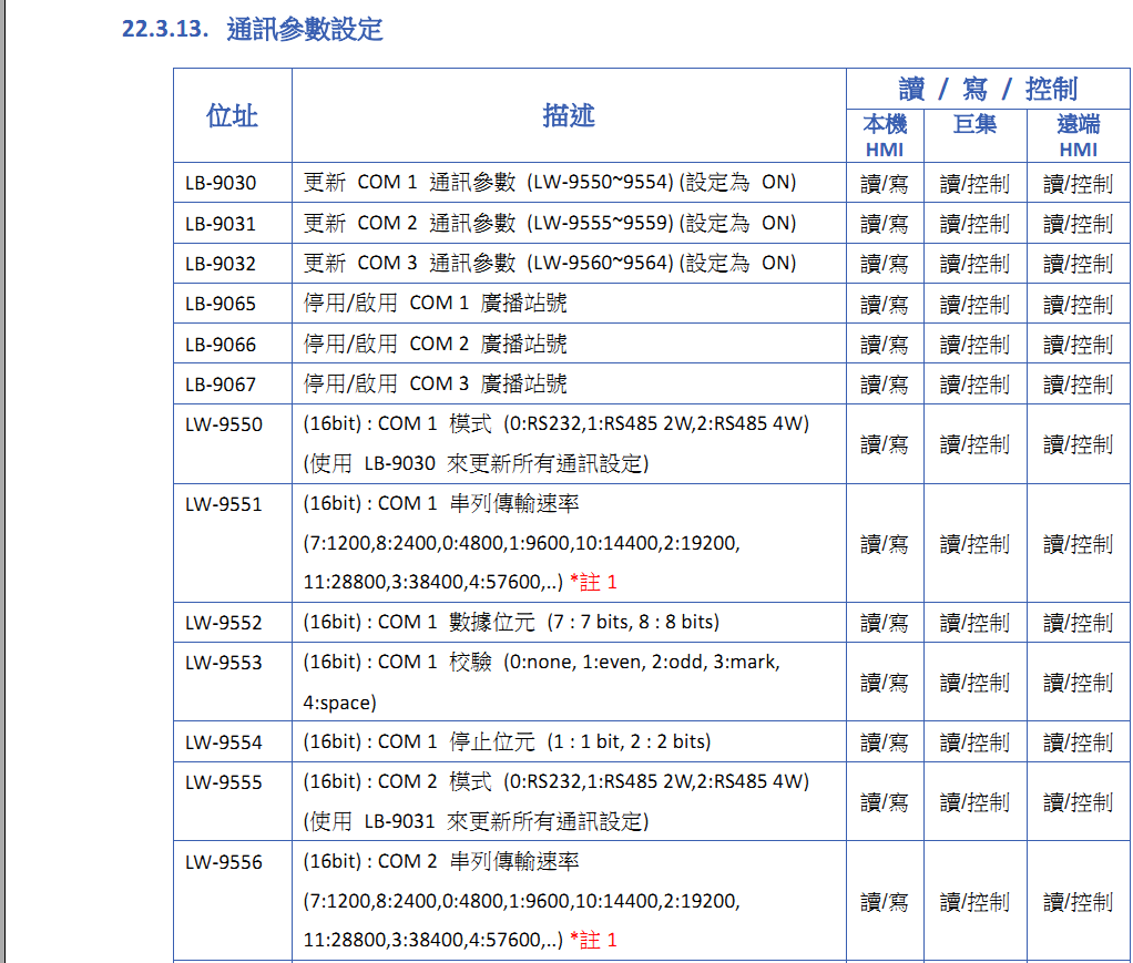

威纶mt8101ie 如何在画面中显示通讯状态并修改com2的波特率
