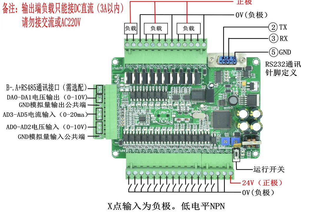

初次编模拟量输入量读取,读不出数据

mpm489w怎么同这种PLC连接?

看供应商给的说明书,我记得这种板子深圳产的吧,100多点RMB,好像要先输出M8030 ON还是什么,打开对应通道模拟量功能。

之前用过类似的板子,当时板子是直接读取D寄存器的值就可以了,没有类似三菱模拟量模块的编程,直接用MOV指令调用

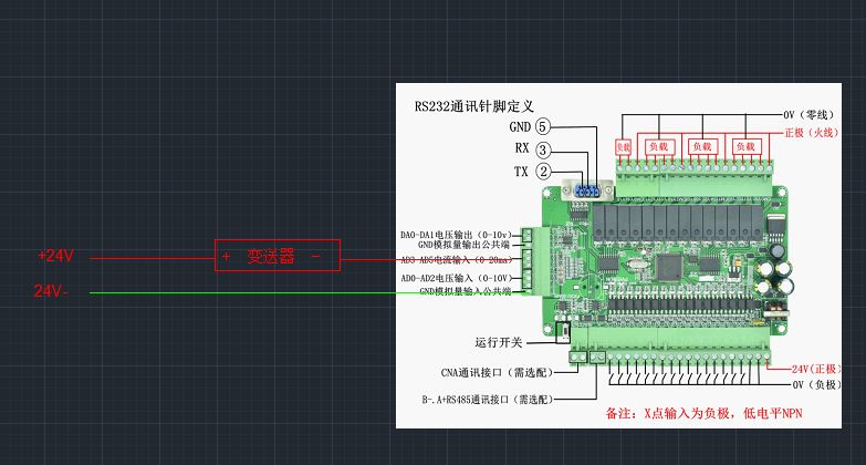

这样接线对吗?
这个兄台说得对,以前我也是直接用MOV指令.但是通道有固定的D.这个要看碟国产板的随板手册里有介绍.

这种模拟电流线是这样接吗?
