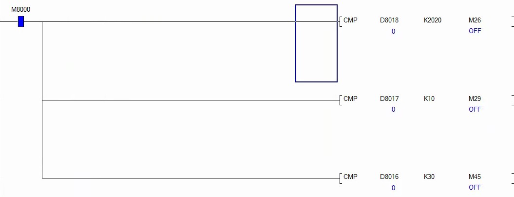

各位大哥师傅,您们好:
问题如下
PLC是三菱FX2不是2N ,TRD指令不能用,我写成 >= D8018 K2020 提示错误 TRD也提示错误 最后用CMP d8018 k2020 这是监控D8018参数是0 想用内部时钟做个定时
我又找了很久没有找到这种PLC的手册,唯一一个是英文的,完全看不懂,只能再次求助了
感谢您们了,感激

FX 要加裝 FX-RTC ,FX-RAM-8C,FX-EEPROM-4C任何一個才有時鐘功能。
