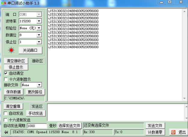

解码枪解出来的二维码用串口传输  怎么把这个串口的数据直接在EXCEL表格里面显示  扫一个码EXCEL里面存一个

这是解出来的码

正常来说,需要使用VB  VC 等语言。
但是,我个人比较喜欢BAT的一个功能:
你只需要写这一行代码:
echo %time%>>c:\1.xls
复制到一个记事本文件,然后另存为  time.bat
每双击一次,就会在C盘生成一个叫1的表格文件,里面有每次双击的时间。
假如有办法让这个BAT获取到你串口获取的内容,就可以达到你要的要求了。
我在百度搜索到,BAT可以直接向串口发送数据,理论上接收也可以,只是写脚本可能麻烦些。

3楼  发表于: 2020-03-16 14:56
如何将串口接收到的数据保存到EXCEL文档
1.启动excel从:工具-->宏-->Visual Basic 编辑器,打开excel VBA.
2.在ThisWorkbook上右单击鼠标选择插入--用户窗体
3.单击一下插入的窗体,单击菜单上的--工具--附加控件--选择Microsoft Communications Control, version 6.0
4.在窗体上添加mscomm1,添加commandButton1
5.单串口机子,短接rs232的2脚和3脚,双串口机子用232线连接两个串口,注意2、3线交叉,我这里以单串口短接举例。
6.复制以下代码到你的窗体里:
VB code
'VBA代码
Private Sub CommandButton1_Click()
MSComm1.Output = "BEG1END"
End Sub
Private Sub MSComm1_OnComm()
Dim t1 As Long, com_String As String
Static i As Integer
t1 = Timer
Select Case MSComm1.CommEvent
Case comEvReceive '收到 RThreshold定义的字符数1字节
MSComm1.RThreshold = 0
Do
DoEvents
Loop While Timer - t1 < 0.1 '延时时间自己调整
com_String = MSComm1.Input
MSComm1.RThreshold = 1
i = i + 1: If i > 255 Then i = 1
Application.Cells(3, i).Value = com_String
End Select
'ActiveWorkbook.SaveAs Filename:="C:\d1.xls"
End Sub
Private Sub iniMscomm()
'On Error Resume Next
'=====-----初始化通信串口-----=====
MSComm1.CommPort = 1 '使用 COM1
MSComm1.Settings = "9600,N,8,1" '9600 波特,无奇偶校验,8 位数据,一个停止位
MSComm1.PortOpen = True '打开端口
MSComm1.RThreshold = 1 '缓冲区有1个字节就产生OnComm事件
MSComm1.InputLen = 0 '为 0 时,使用 Input 将使 MSComm 控件读取接收缓冲区中全部的内容。
MSComm1.InputMode = comInputModeText 'Input以二进制形式取回用comInputModeBinary,以文本形式取回是(缺省项)
MSComm1.RTSEnable = True
MSComm1.InBufferCount = 0 '清空缓冲区
End Sub
Private Sub UserForm_Initialize()
iniMscomm
End Sub
7.双击thisWorkBook,复制以下代码到窗体里:
VB code
'VBA代码
Private Sub Workbook_Open()
UserForm1.Show 0
'UserForm1.Hide
End Sub
8.保存文件并关闭excel,然后再打开你的文件,然后单击你窗体上的按钮看看。
9.这个程序是我为你特意做的,已经做过测试,sys2003 office2003。
10.如果excel中有数据输入,再去测试你的设置,注意com口号与波特率的设置。
