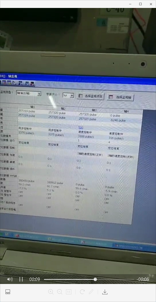

QD77我使用一組虛擬的補償軸,做一組實體軸的速度補償
在定位模式下,進給值與機械值同步,實體軸的速度也會變化
在速度模式下,進給值不會變化,機械值會動,實體軸的速度不會變化
誰能幫我找出來原因

进给值是模块给出的定位指令,你速度模式当然不会变化,没有给出定位指令,速度模式下你已经给出了速度指令,你没有更速度指令前实际速度肯定没有变化,不知道我说的对不.

PR.21參數看一下

後來解決了,只要指定速度模式下顯示進給值,那進給值就會變化
同時補償也會做了,下次有相關需求的可以試試

飛剪的進階應用,印刷業上說是圓刀模切,或是滾刀模切
