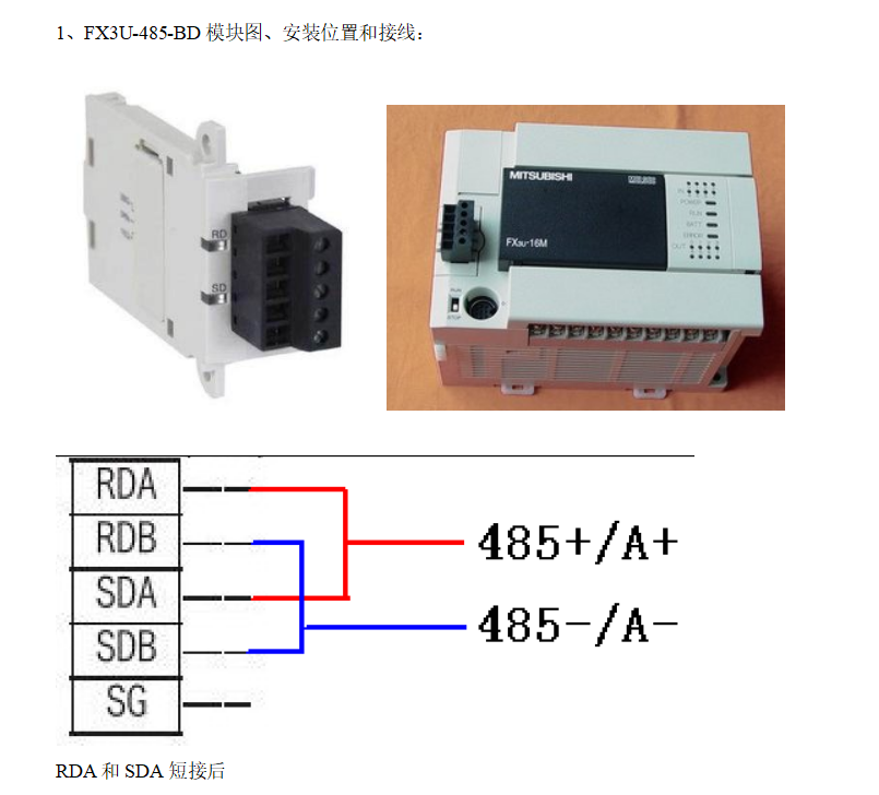

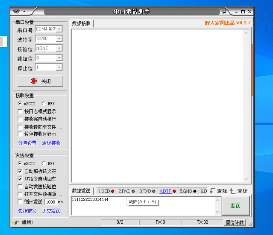

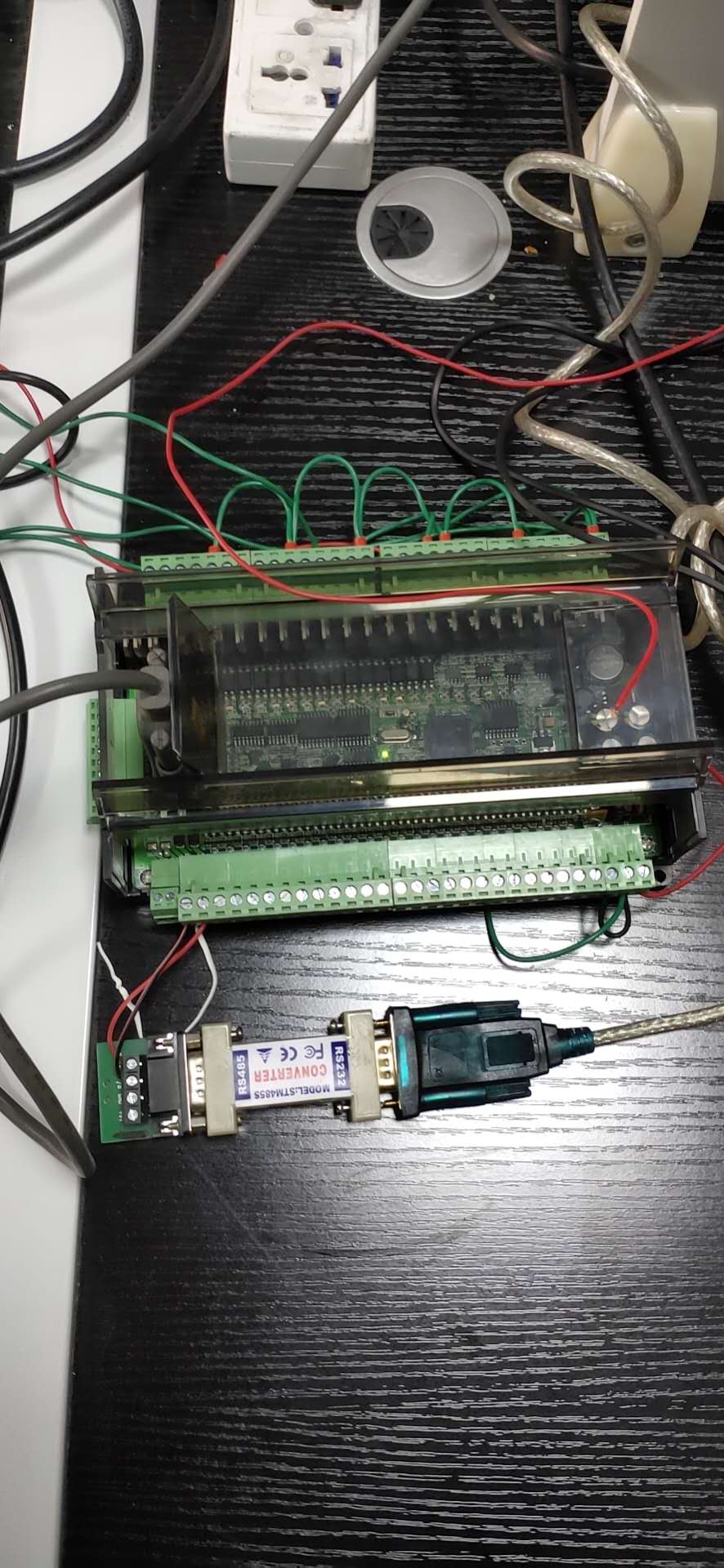

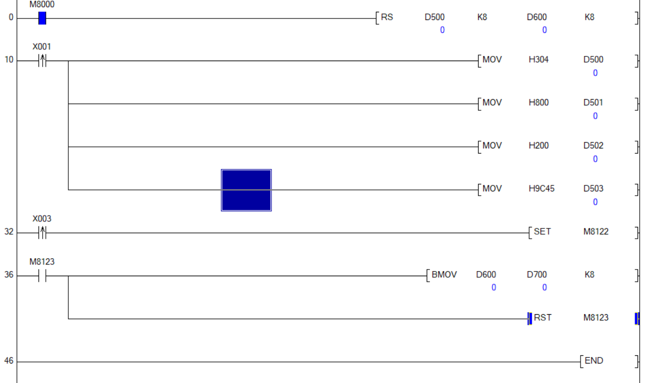

FX3U PLC通过485BD模块和串口助手RS通信,问题:串口助手与PLC通讯不上,PLC接收不到数据,是什么原因?

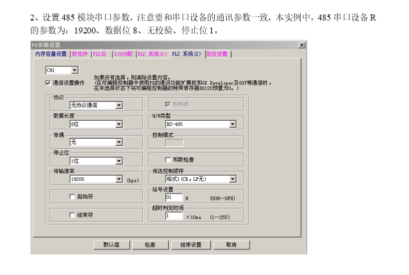

通讯格式字D8120
