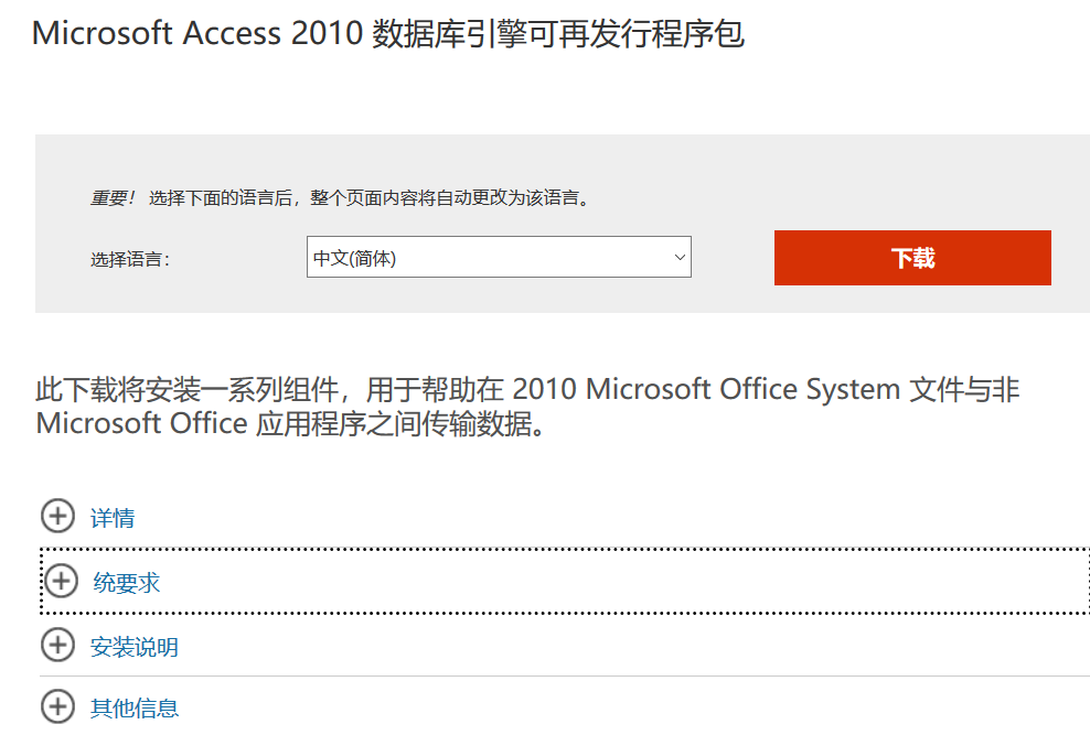

本人win10 64位系统 office2019增强专业版,方法有效。
安装Microsoft Access 2010 数据库
下载地址:权限不够,请看图片
注意阅读下载页面的安装要求
EPLAN中遇到无法打开数据库 ESS_part001.mdb 解决方法
