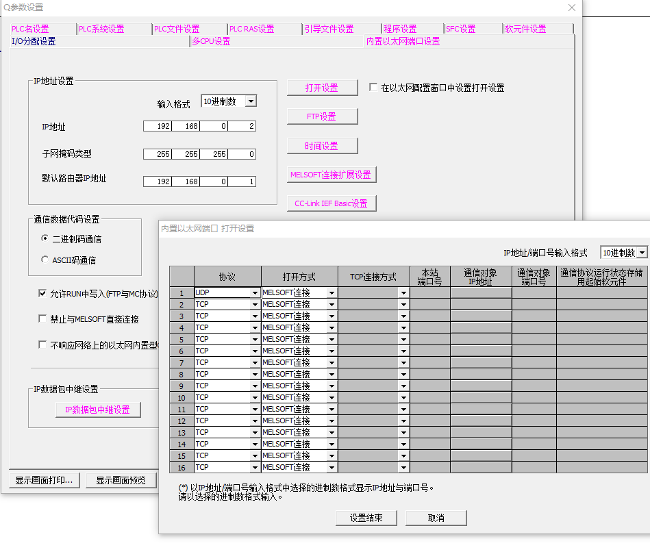

一机 两屏 以太网通讯设置 求大神上图指点 谢谢

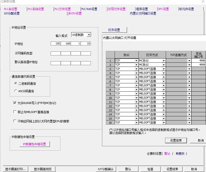

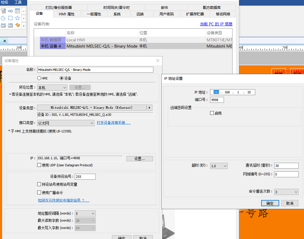

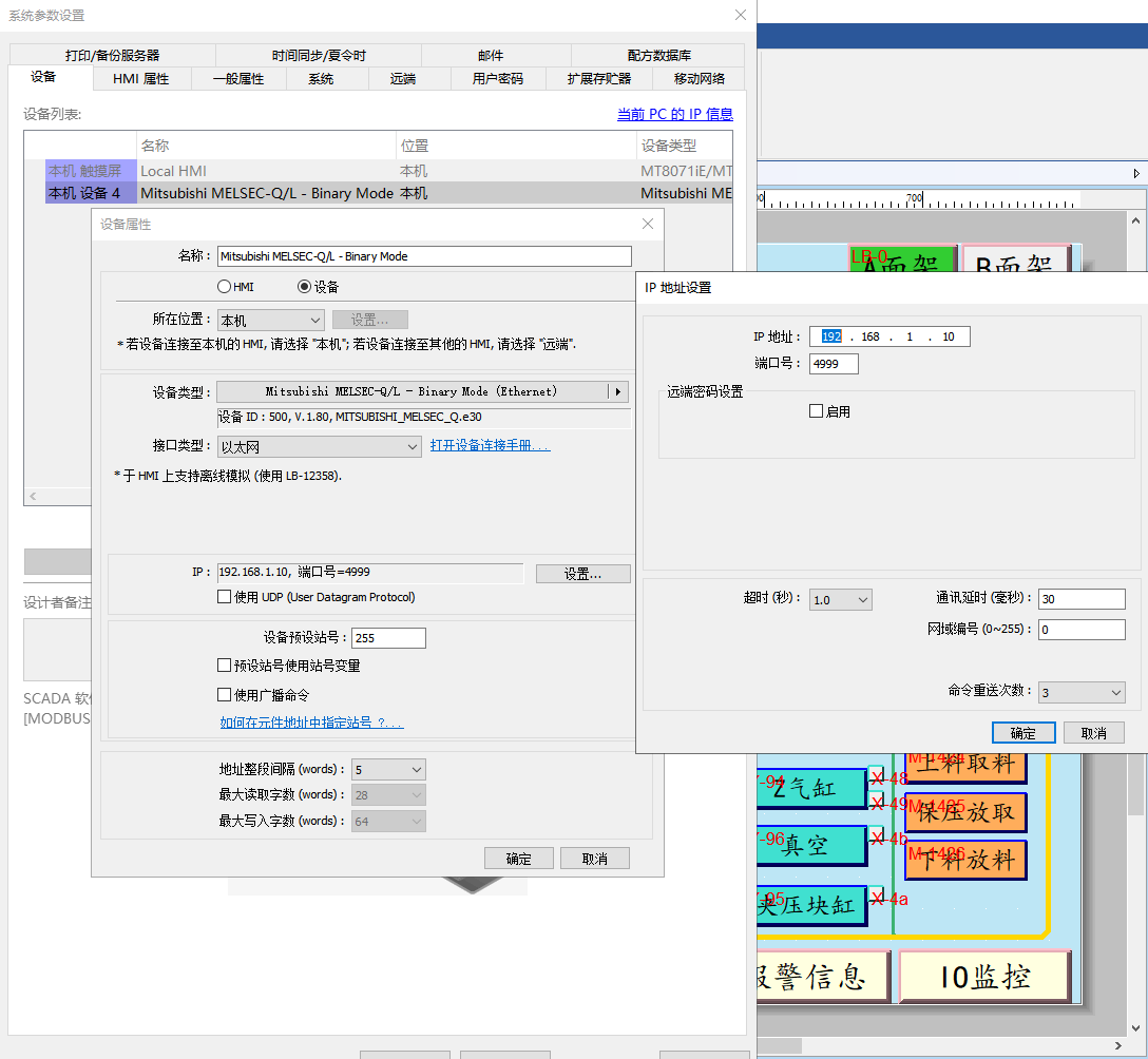

这是我设置的 帮忙看下

PLC设置MC协议。屏不熟不清楚

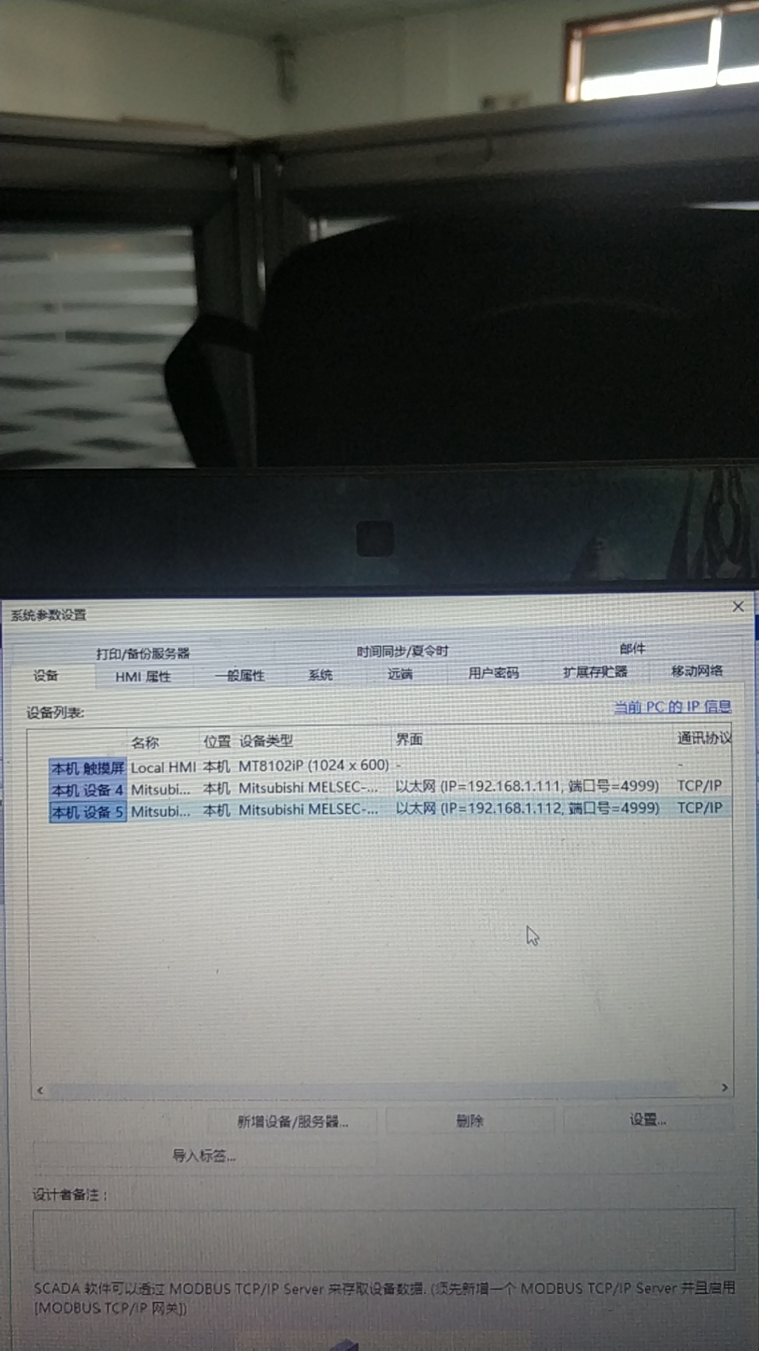

一机两屏?
还是一屏两机?
以上无论哪种,增加交换机解决
设置等我睡醒了 告诉你
是一机两屏 内置以太网 加交换机 通讯 参数如何设置 谢谢
下载积分:+1(思念未央哈哈) 1机2屏 是要加交换机&nb ..

如果想两屏间可以直接操作,也可以相互增加远端设备
这样设置2个屏 都可以操作吗

增加远端设备也有缺点,就是你在上传程序时,链接到你远端屏会黑屏
