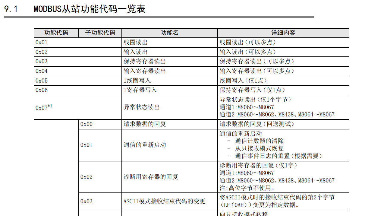

fx3u-485adp-mb做modbus从站 手册中的从站功能代码怎么理解,往哪里用,从站不是不能执行读写吗?不是所有的读写数据功能都是由主站来执行吗?从站配置好通讯协议和地址后是不是就可以了?如图,图片程序是从站程序。举个栗子:主站要读写从站的M0,那么从站只需要配置好通讯协议和从站通讯地址,然后主站那边执行ADPRW指令来读写M0的状态就可以了。请各位指点。

简单来说:
1、主站支持此功能,就可以发送此命令。
2、从支持此功能,就可以响应此命令。如果从站不支持此功能,就不会响应。好比有些小狗只听得懂“坐下”;有些小狗又听得懂“坐下和“握手”;还有些狗甚至能听懂“咬他!”
三菱的FX MODBUS从站说明上列举的这些功能码,指的是它目前仅支持这些功能码,也就只会这些。你要给它别的,它不一定懂。
好比对面虽然有一个精通法语,英语,日语,普话的老外,你用很标准的地方话给他说,他肯定听不懂,一脸懵逼。

引用第3楼ulikai于2020-03-21 14:37发表的  :
请问 plc作从站,我看到M0和D0首地址都是0,该怎么区分呢?
還要考慮功能碼,例如功能碼 5H是線圈寫如這時後0是指M0,若是功能碼6H則是寄存器寫入這時候0就是指D0。

引用第4楼twingo49于2020-03-21 14:52发表的  :
谢谢!我还有两点疑问:1从站代码功能表输入读出和输入寄存器读出是什么啊?2.如果作为主站,读和写功能码不是都由从站决定吗,怎么还有个主站代码功能表?

1樓有回答了,1)從站代碼功能是告訴使用者能接受那幾種命令用的,舉例如果從站代碼裡沒有5H,那使用者從主站下5H給從站也讀不到東西,也就是主站下5H也要從站有支持5H。2)作為主站就要負責對從站讀寫,從站不能對主站讀寫。
