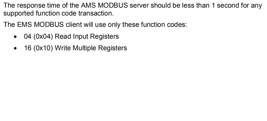

工程描述:选用200smart(服务器)与第三方设备(客户端)modbus tcp通讯,第三方设备(客户端)已经确定了通讯协议,只能采用04与16功能码读写服务器数据(见下图)。
问题:200smart的数据有250个放在V寄存器供客户端读取,客户端只能支持04功能码而不能改到03功能码,请问有什么方法可以让客户端读到200smart内的寄存器?比如加什么硬件等

mov vw0 iw1000 试试看

模拟量输入可以这样玩????

V2.5版本的I区大了很多,可以找个PLC试试。
