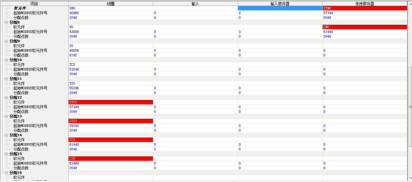

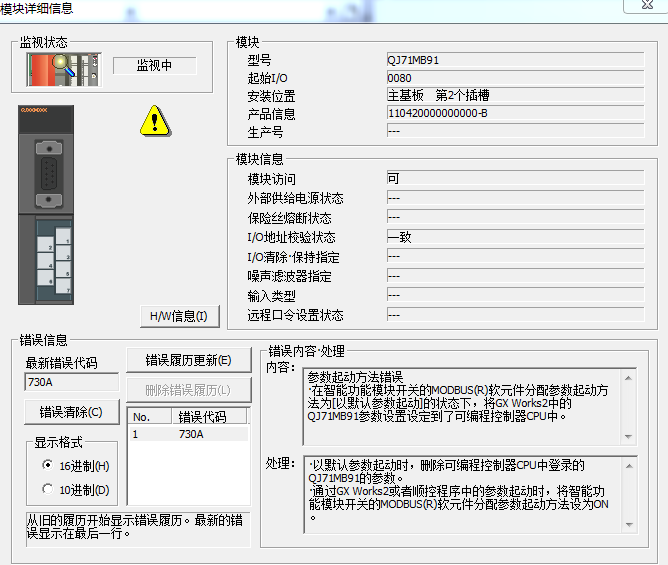

三菱QJ71MB91模块报警730A,怎么解决呀?还有就是软元件分配参数设的是默认值,为什么会有红的出现,是哪里不对吗?

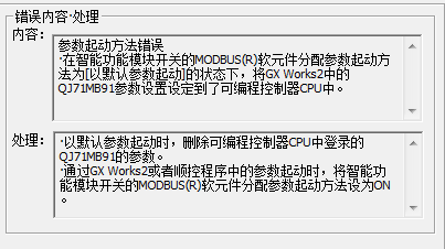

我感觉这里讲的已经蛮清楚了,只是有时软件翻译不太好,读起来有些吃力。

把基本参数和软元件分配改为人工分配就可以了
