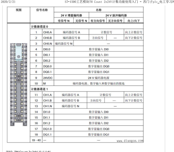

增量编码A,B, Z A和B信号输出相位差90度的方波信号,根据A B信号超前和滞后来判断方向,那带方向的脉冲编码器呢?有这样的脉冲编码器吗?

我在网上没查到有这样的编码器,都是增量编码器加转换模块可以变成 一个脉冲信号和一个方向信号

增量编码器判别方向就是根据A、B相位差判别的,没有什么输出带方向的增量编码器
