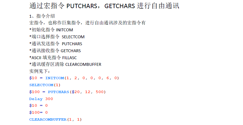

台达HIM怎么自由通讯

有没有那位大神指道下啊。

有没有那位大神用过这样指令

去翻使用手冊第24-3-8節都是通訊指令的解說
