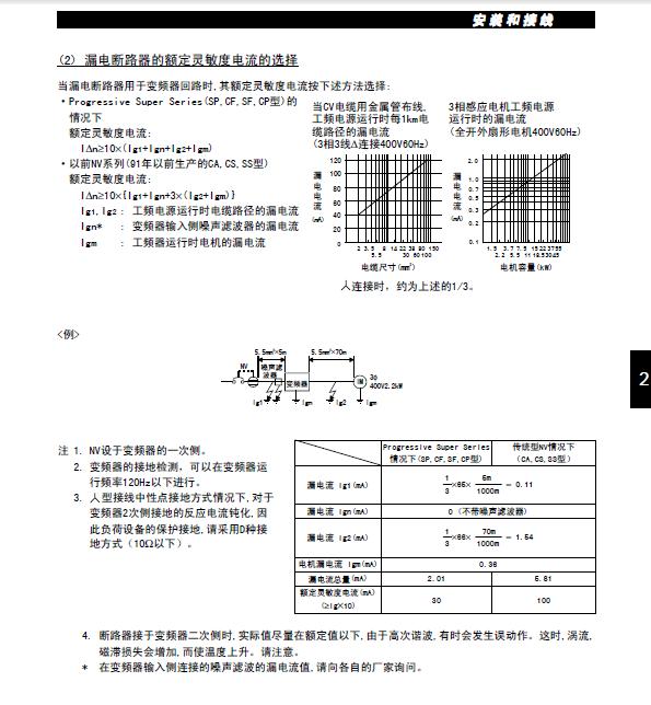

由于安全因素,变频器前必须加漏电开关,更换了一个损坏的变频器,换上后出现慢慢地加减速,漏电保护器不跳,如果调速器调快些,漏电保护器马上动作,也不知道调那个参数,以前的士林变频器,现在的嘉兴产,jarol乐士变频器,感谢各位朋友解答,谢谢了。

卡一下电流,

使用变频器专用漏电开关

小功率变频器可以用漏电保护器,大功率的最好不用,如果非得使用,最好加电抗器。最好把漏电保护器换断路器。

谢谢各位的建议,因为换一个变频器后出现的漏电开关跳,因此怀疑是否设置有问题,调整加减速时间也不行,三千瓦六极。

换士林的吧,国产的漏电电流大

检查一下电机有没有问题,
几十KW的变频加普通正泰漏电开关,
从来没有因为变频器漏电跳闸。

用200mA带延迟的剩余电流动作断路器。

调速器慢慢地加速,漏电保护器不跳,调速器旋钮快一点,漏电保护器就动作跳闸,减速也是这样,慢慢地减没有问题的,快速减就跳闸。

漏电保护器足500ma的,没有问题,可能是那个参数没有调整好,找不到。

漏电保护器型号?变频器功率?到电机电缆的距离和敷设形式?
把变频器载波调低和调高分别测试一下。

引用第10楼lvpretend于2020-03-09 17:23发表的 :
把变频器载波调低和调高分别测试一下。
载波频率越高对于容性电缆来说泄漏电流就越大,所以变频器控制不会用漏保
