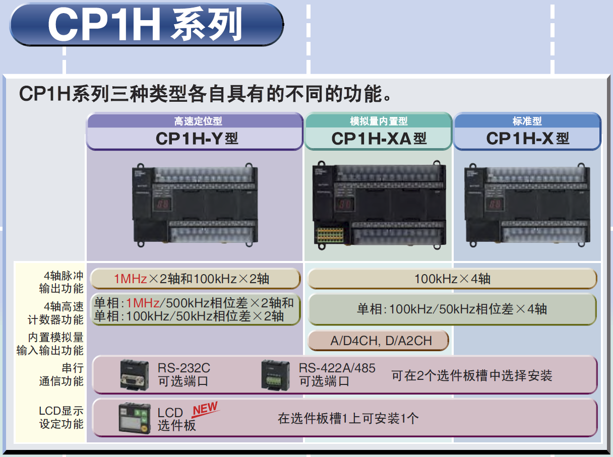

发表于: 2020-03-08 10:21

引用第1楼hlq_0815于2020-03-08 10:21发表的 :
[attachment=241445]
首先多谢大神回复!但是主要是CP1H-XA40DT-D-SC 的-SC 后缀。 与 CP1H-XA40DT-D区别?
