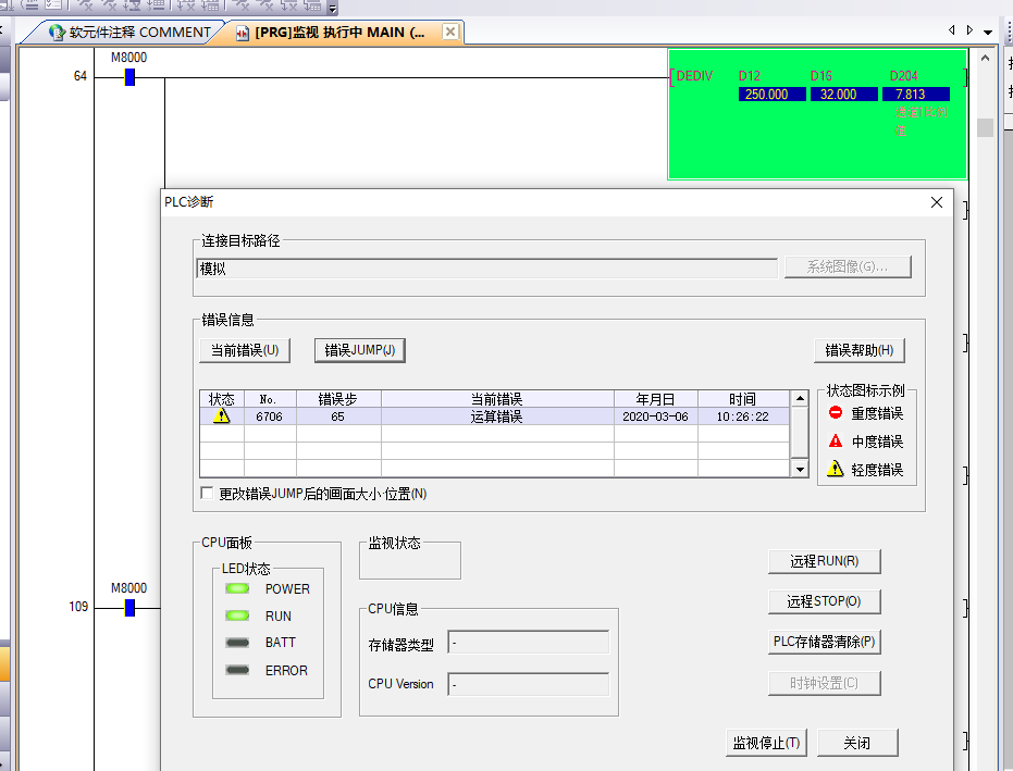

如图,这个错误是怎么回事?求指教

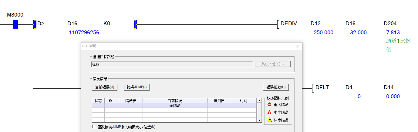

在除法指令前加一个D16不等于0的触点指令就好了

有时不一定是这行错,你要找找下面其他运算。
一般是除了0,或者被0除,或者是地址单字节,双字节有冲突。

有的是拆分字符串的时候,字符串并不满足要求,也会出现运算错误。
