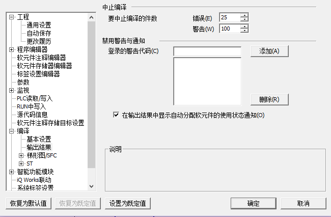

在三菱ST语言编程中常出现双线圈警告,如何通过好的方式避免,求大神告知!

警告不是错误,你直接忽视就行了。

用SET,RST不可以吗?

只要不报错就可以正常使用的

忽略 ST下 很多双线圈警告

楼上正解,只要把报警代码添加进去就号了

GX Works3没有这个设置。每次编译都一大堆双线圈警告。
