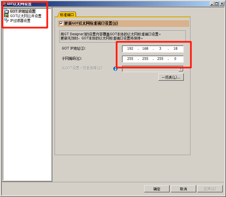

Step1:触摸屏设置好IP地址。IP地址与笔记本同一网段。
注意:如果通过以太网口对触摸屏程序进行上传下载,需要做一下设置,否则不行。

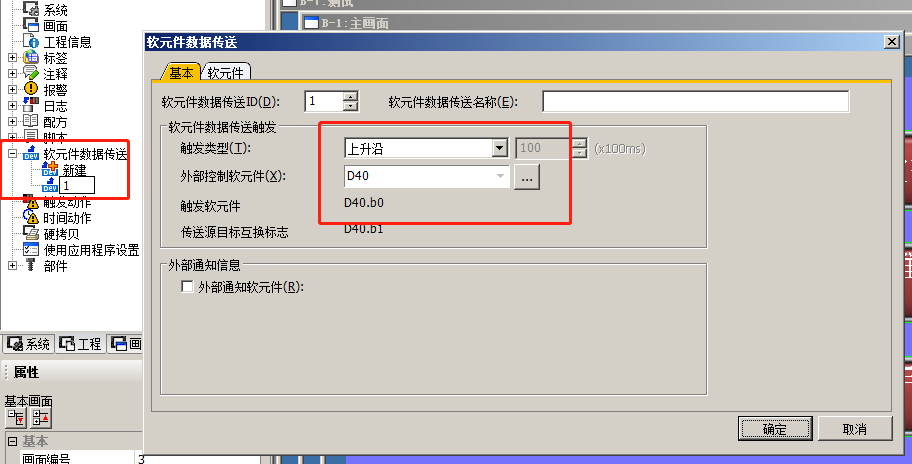

Step3:设置软元件传输。
这样,串口调试助手就可以通过发送代码,注意代码的空格不能省略。
