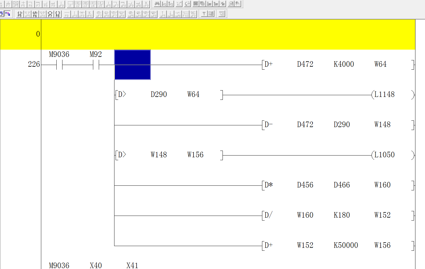

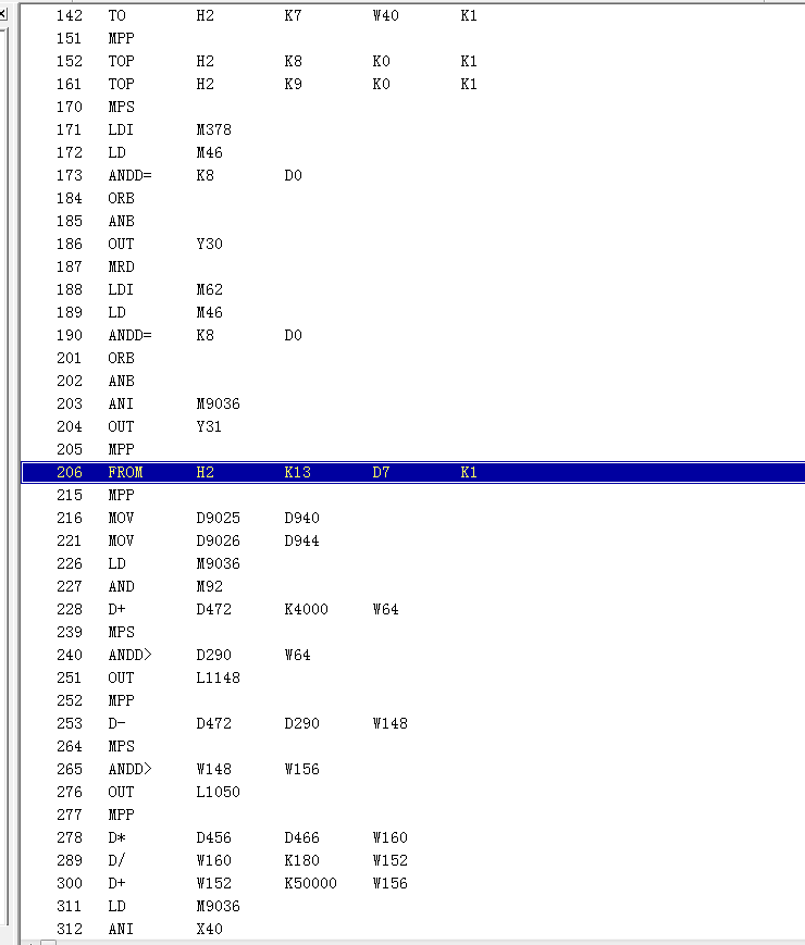

A2SH(S1) CPU A172 SENC 程序 梯型图显示有黄色,语句表可以显示代码!有懂的帮帮忙。电话13425944359

把字符设置小一点,一行触点显示数设高点
黄色是无法显示

1楼正解

常见于开始用的结构化编程写的然后下载进去,你读出来简单工程,单行触点过多就会不显示成为黄色
