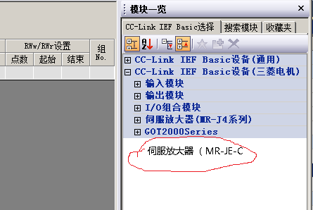

请教各位大神
我的GX WORKS3 以太网端口内的CC-LINK IEF Basic里面的配置设置少了伺服放大器MR-JE-C的选项
这选项要在哪选择或是下载啊
三菱官网上找不到
请各位教教我
谢谢

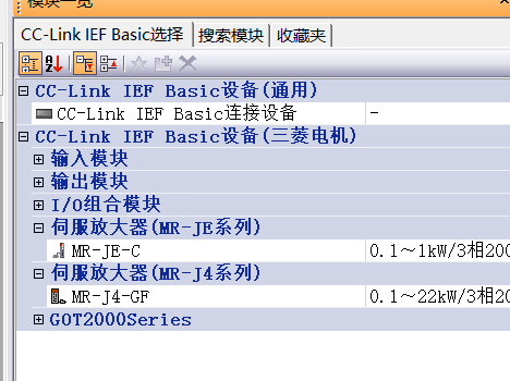

我的软件有,我的软件版本是1.050C
下载地址:
http://down.ymmfa.com/?id=324

我是安装1.60N的版本了
但还是没有MR-JE-C的选项

应该是版本的问题

我前段时间也注意到了,直接装1.060N,配置文件里面没JE-C。。原来的程序打开网络配置都报错。

我的是1.060N,里有JE-C

你是直接落装的1.060N还是升级过来的。。。我公司电脑升级的我看有,个人电脑直接装的没有。。奇怪了
