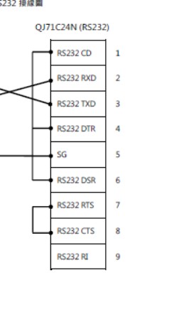

想用扫码枪扫条码 传到PLC上,但是 始终没有发送成功.
把扫码枪和电脑连接,用串口助手直接用电脑读是可以正确读到电脑的.
PLC监控 串口模块 X3 X4始终没有信号(串口模块放在第一个槽里),专用命令也没问题,搞不懂了为什么了.
请大侠们指点一下啊! 拜谢!

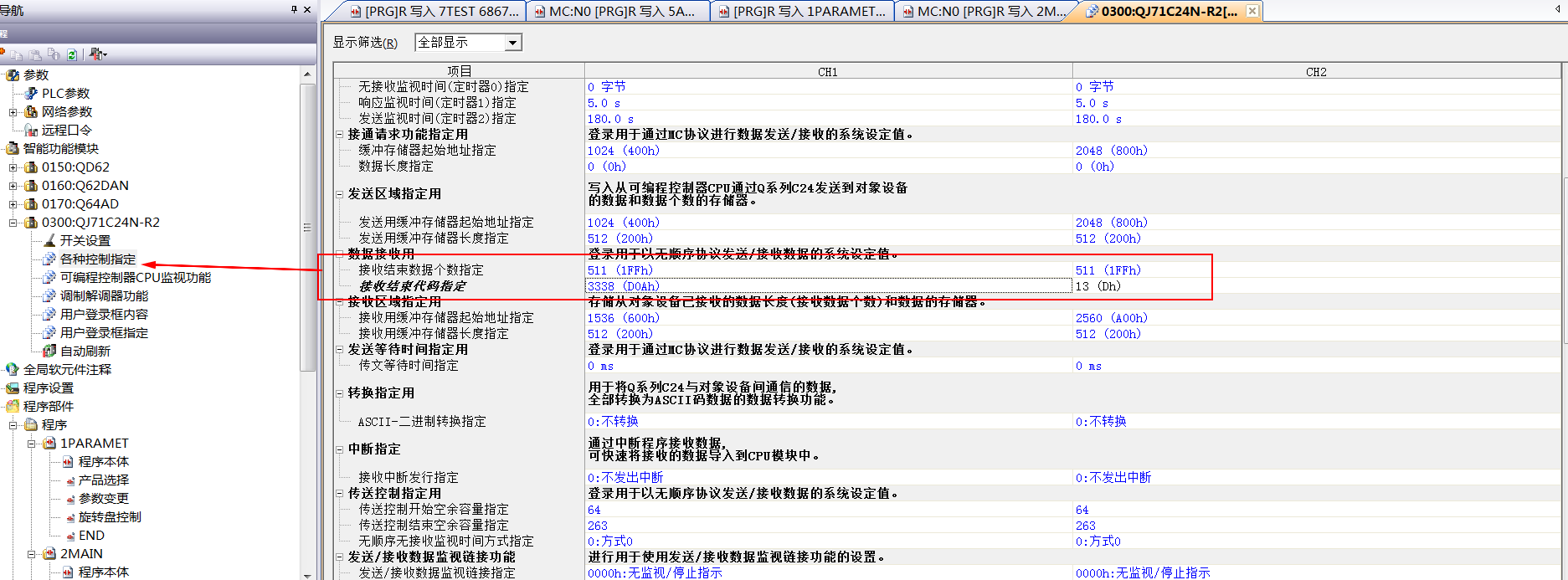

三菱串口通信手册说明还是比较详细的还有样例程序。,WORKS2可以直接跟踪接收到的数据的,仔细读读手册再试试,参数不要选错,协议不要选错。还要设定结束符啥的。

需要设置结束符号,确认你的结束符是什么,再PLC端的的4-6.7-8要短接

结束符只要监控一下你串口接收到的数据好像就能看得出来。短接啥的可能要看说明了。通信这块我也不是很专业,正在研究。你可以求助一下三菱客服。还有扫码枪技术。

接線錯誤導致看不到任何數據
去查察你接線~~看SD RD有無亮燈

引用第2楼cythyx于2020-03-05 08:48发表的  :
麻烦看一下设定 ,搞了半天还是没有传过来

引用第4楼lin10663于2020-03-05 15:00发表的  :
接線錯誤導致看不到任何數據
去查察你接線~~看SD RD有無亮燈
我直接买的成品插头

灯都不亮

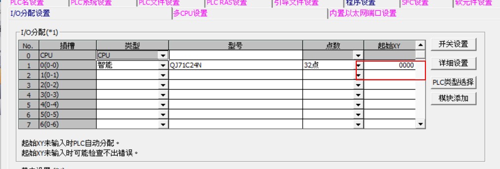

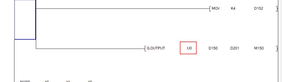

程序只会抄写例子?G.INPUT 中的U4和你实际中的串口模块位置0080对上了?
那应该是多少呀?

掃碼槍開啟~~RD一定會亮一下
其餘程序指定位置你那U4 有問題

引用第9楼jiyuqixi于2020-03-05 16:29发表的  :
那应该是多少呀?
G.INPUT U8
掃碼搶觸發RD會亮
