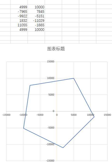

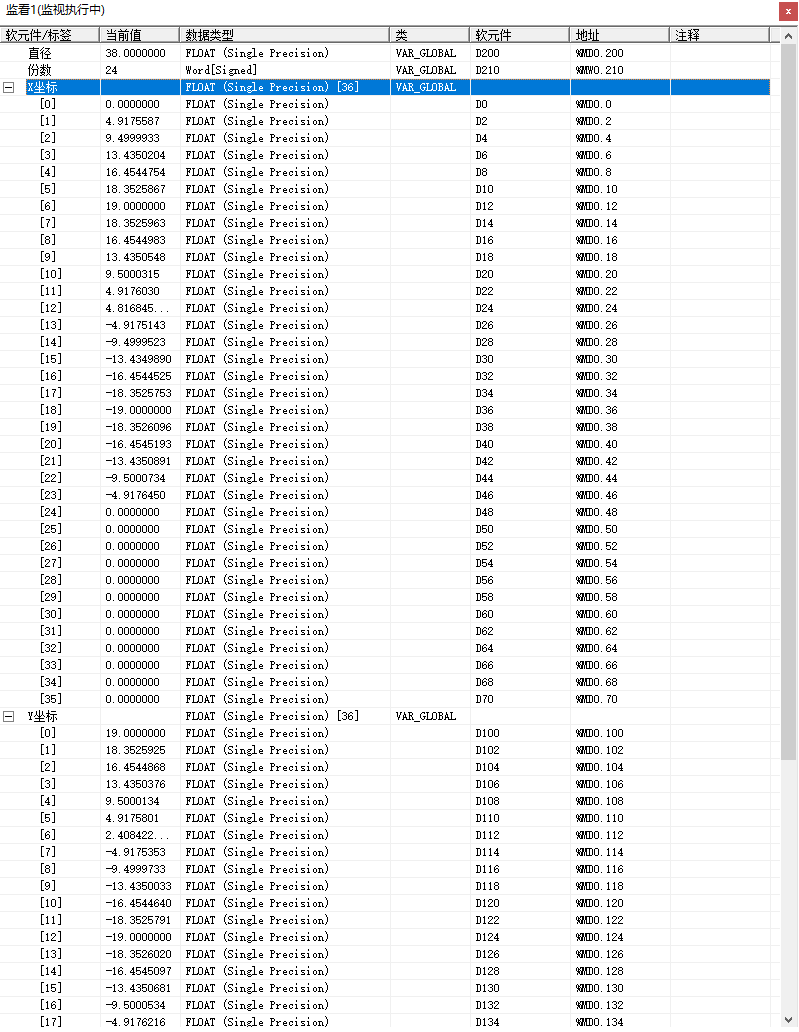

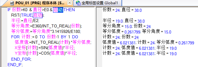

已知圆直径D,等分数C(3-17任意设置),第一个点的坐标X,Y,怎么找出圆轴上其他等分点的坐标? 然后X轴,Y轴依次移动到对应点的坐标钻孔。PLC是三菱FX3U的。

楼上这位老哥技术牛,数学三角函数公式用的很溜,而且通过截图可以看出定义标签也可以监视当前值,这个功能我一直没有发现,学习了。

    高手  用ST编程  真是羡慕嫉妒恨啊

    如果X,Y是圆心点,且旋转角度为0,可以按照上面那种方法计算,如果旋转角度不为0,则最终计算X_pos,Y_pos时要考虑上旋转角度。如果X,Y是圆弧上一点,条件不足根本没法计算。

    引用第8楼thetime于2020-05-13 16:38发表的  :
    还有人关注我就把程序发出来吧
    用你的程序画了个五角星,完美
