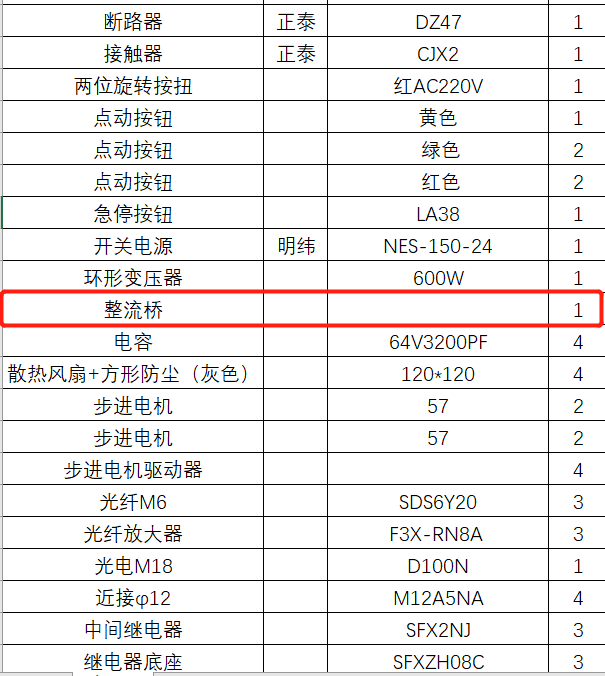

小弟公司目前要做一台设备。老板给我个BOM表,但是里面的整流桥没有给型号。请大佬帮忙选一下。谢谢

那就看看负载功率多大,再选择整流器

48v20a的应该够了,电压和电流比变压器高一档就没什么问题

同志哥,先看整流电压多少V,再算下电流多大,去1.5倍到2倍余量很安全了,这玩意儿又不贵

主要看电气参数要求  环境要求  温升要求等

负载电流计算了

4楼设计计算正确
