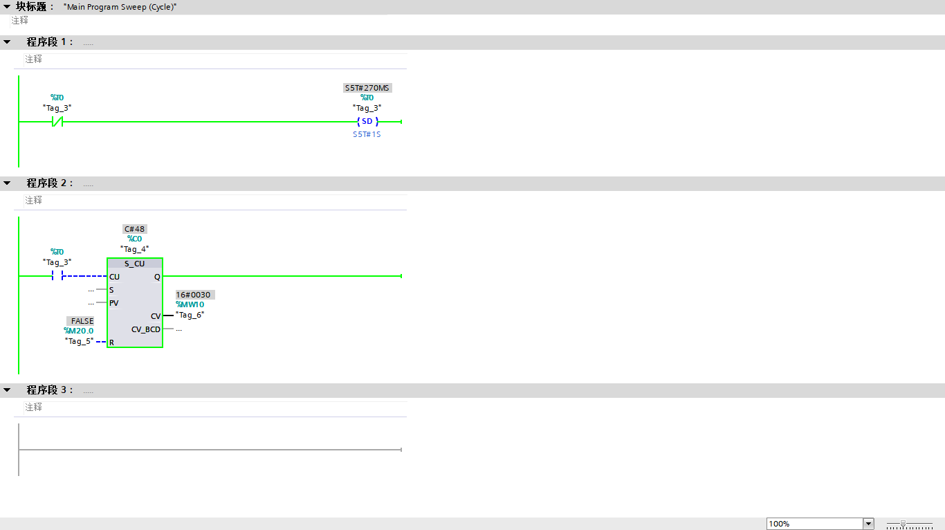

照片中的程序为什么会出错。互换一下就可以了

在同一个刷新周期里按顺序完成的,才正常

小弟还是有点不大明白,能否在解释一下,谢了!
