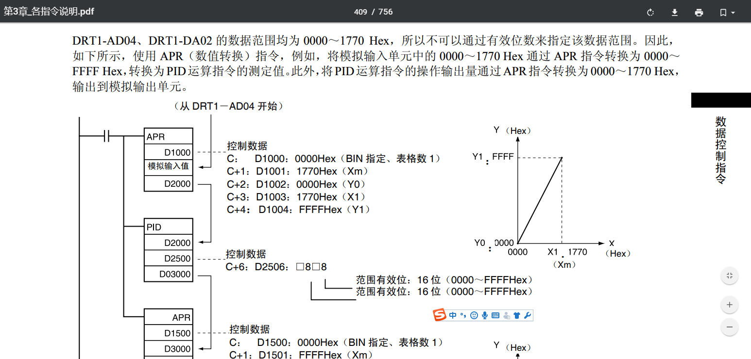

各位老师好!CP1H 的APR指令,看了两个晚上也没看明白,想要的结果如图。C+1=#1770 c+2=#0000 C+3=#1770 C+4=#FFFF是怎么得来的?

就是缩放指令,类似SCL指令,但功能更强大,一个顶仨

编程说明书上有专门介绍APR指令用法的说明

这个是欧姆龙指令,不知道可否单独用在线性模拟量输出

个人感觉还是自己写个功能块稳一些。。毕竟CP2E都支持了
