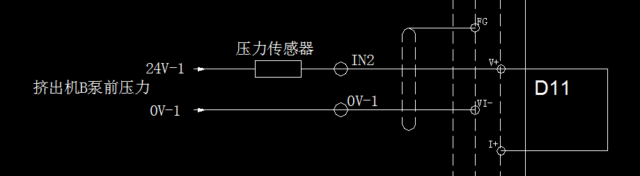

4-20ma标准输出的变送器
FX2N-4AD的输入模拟量模块
怎么接线,怎么读取程序,求大哥

直接找三菱模拟量手册看啊,都有样列的。

差不多就是这样的吧

接线按楼上图。程序看手册样例。仔细认真看!

直接查看 FX2N-4AD的输入模拟量模块手册 然后用from/to指令访问该特殊功能模块的指定位
