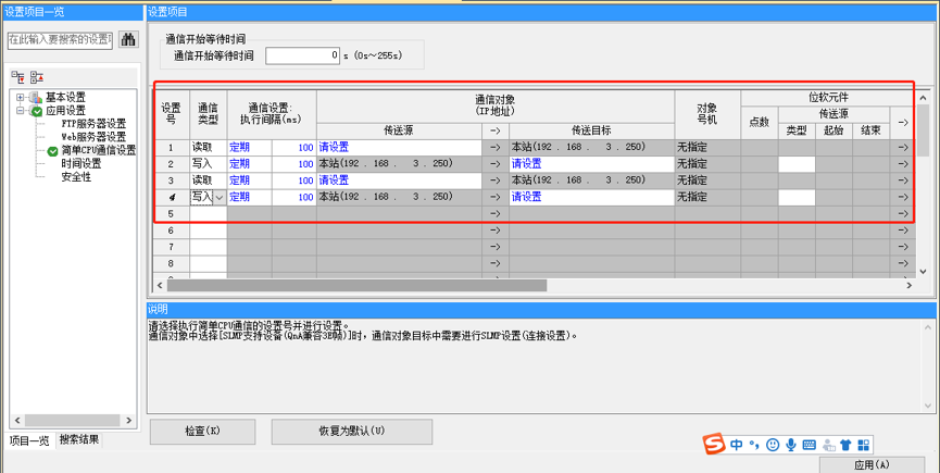

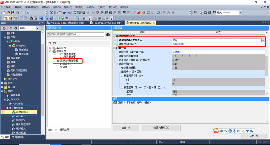

两台FX5U PLC用交换机进行数据交换该用什么连接方式,从来没用过5U不知道该怎么弄
请各位大佬指点,谢谢!

简单通信

固件版本够新 就用简易网络通讯 简单设置 不用写程序

简易CPU通讯功能,论坛很多样例教程可以搜索下载,需要的话可以提供邮箱私发你。

简单PLC通讯,一个PLC设置好己方和对方的交换地址就好了。

简单CPU通讯,刚做的项目,只需要设置一下参数就好了

引用第3楼spirita于2020-02-24 05:45发表的 :
179X以后的产品可以更新固件解决的。
