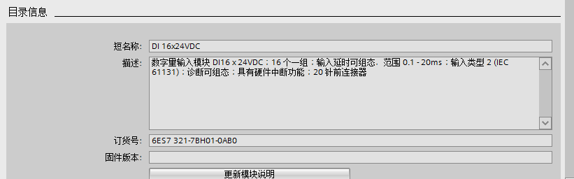

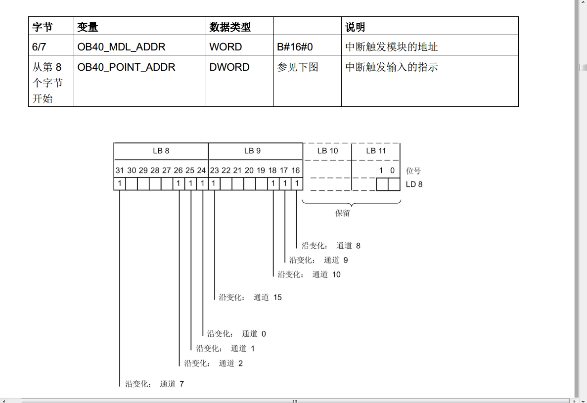

如图,这是300DI模块6ES7 321-7BH01-0AB0的硬件组态,我要用到通道2的上升沿和下降沿的检测,在ob40中我要怎么判断是通道2的上升沿还是下降沿触发了中断ob40呢?ob40的本地数据OB40_POINT_ADDR只指示了哪个通道触发了中断OB40
