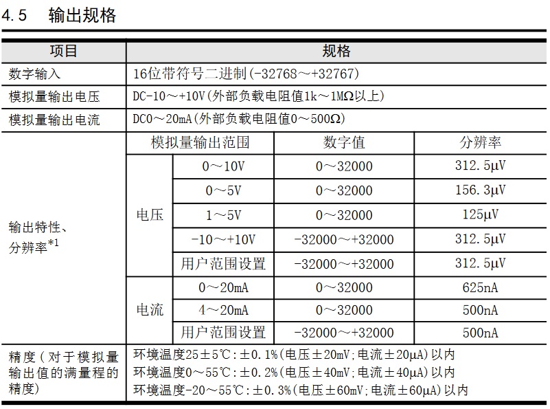

发表于: 2020-02-21 00:34
如题求助

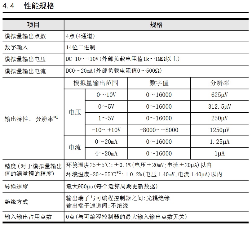

我说功能上有什么区别

发表于: 2020-02-21 14:04
价钱,解析度精度不同

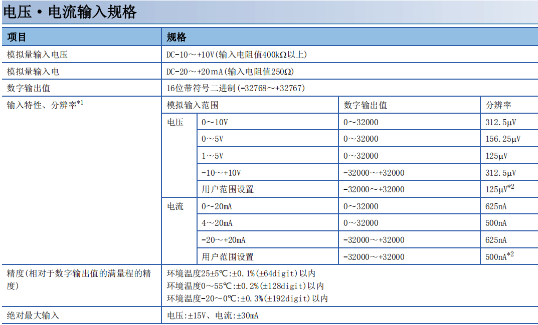

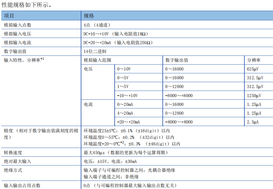

发表于: 2020-02-21 16:35
FX5U-4AD
FX5U-4AD-ADP
一般来说,ADP足够了,价格也实惠。
