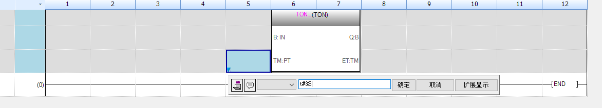

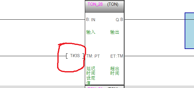

如附件图片红圈里的怎么输入,关于三菱PLC梯形图里面的TON功能块。

T#3S 代表時間3秒
T#0.5S 代表時間0.5秒
位置直接輸入就行
