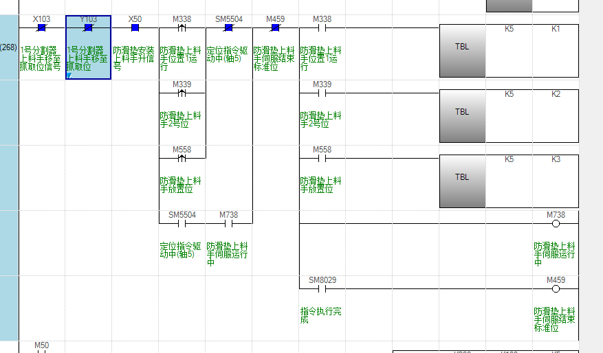

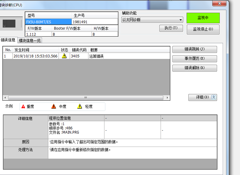

问题如图 是不是plc编程出错

发表于: 2020-02-17 11:46
你的截图根本没截到问题点,都说了是486步
5U兼容3U指令不是说可以混着来
5U用K表示轴号,也可以写成3U的格式,3U用Y0表示轴号

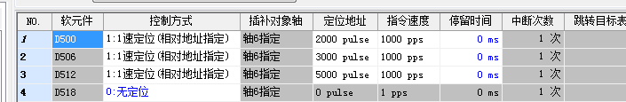

发表于: 2020-02-18 14:56
对不起我没有说清楚
这里的问题是:我一运行tbl 或者 plsy指令 对k5也就是5轴进行操作就报错说是运算错误

发表于: 2020-02-19 17:24
定位用32位指令,你用16位的监视对应的U0\g?004 006说不定是个负数
