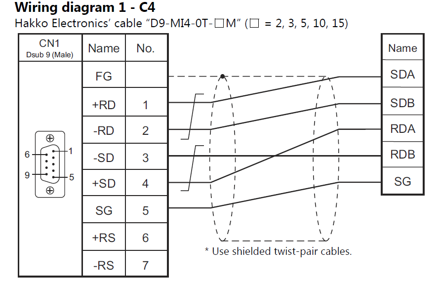

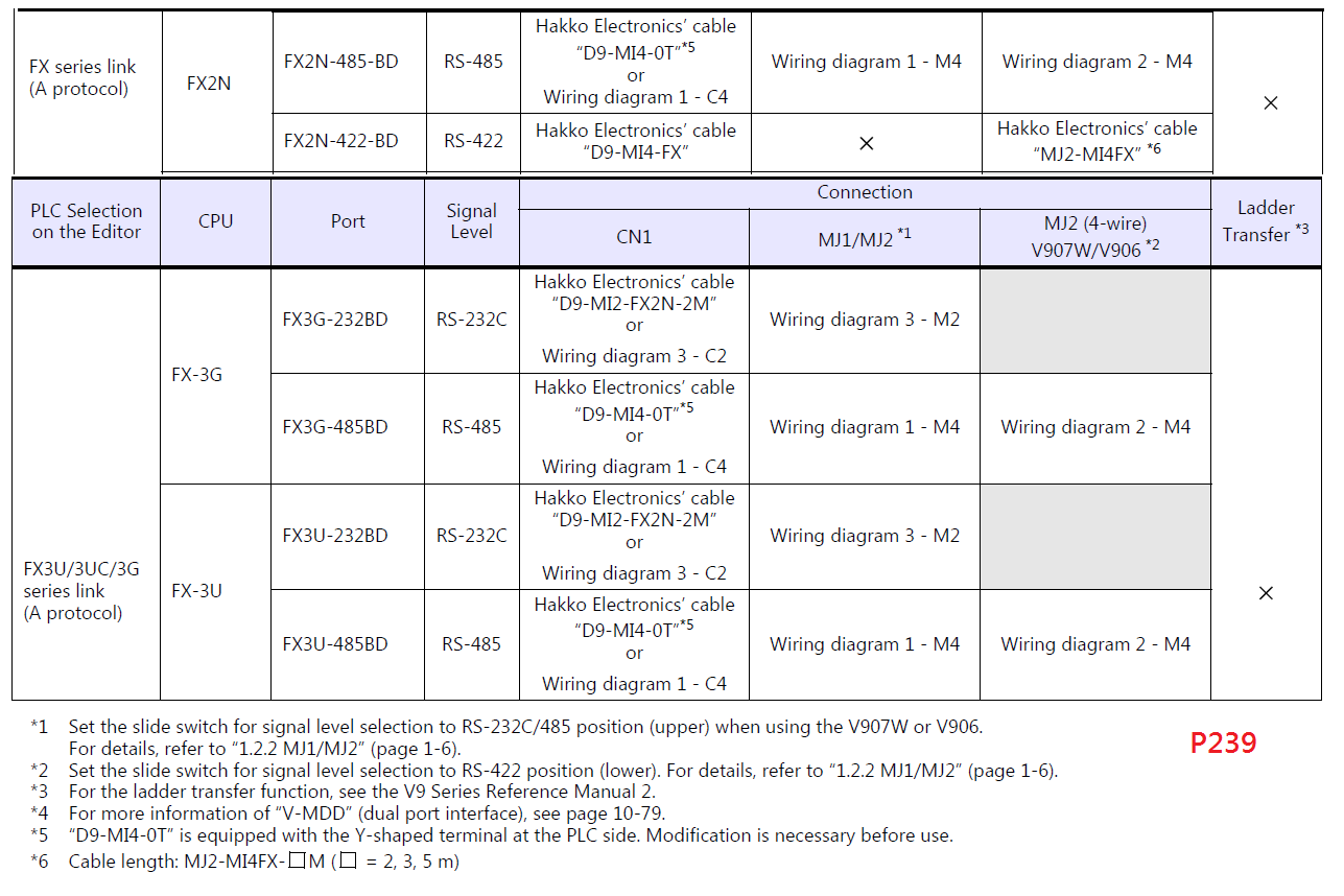

目前测试V9触摸屏与OMRON_E5DC温控器用RS-485通讯
要做读与写时PID位置时
却似乎前面寄存器没封包资料没输出
后面变更寄存器值时发现有机率又给改回
PLC使用 FX2N或FX3U
想使用FX2N-485-BD或FX3U-485-BD与FUJI_V9触摸屏画面传输通讯
PLC画面需要写程式?
若有有无范例
同时要与触摸屏画面通讯又要温控器485通不知可行?

PLC需要设置通讯参数。
