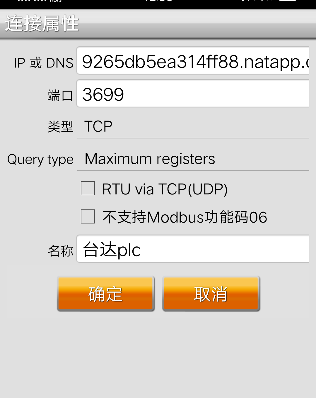

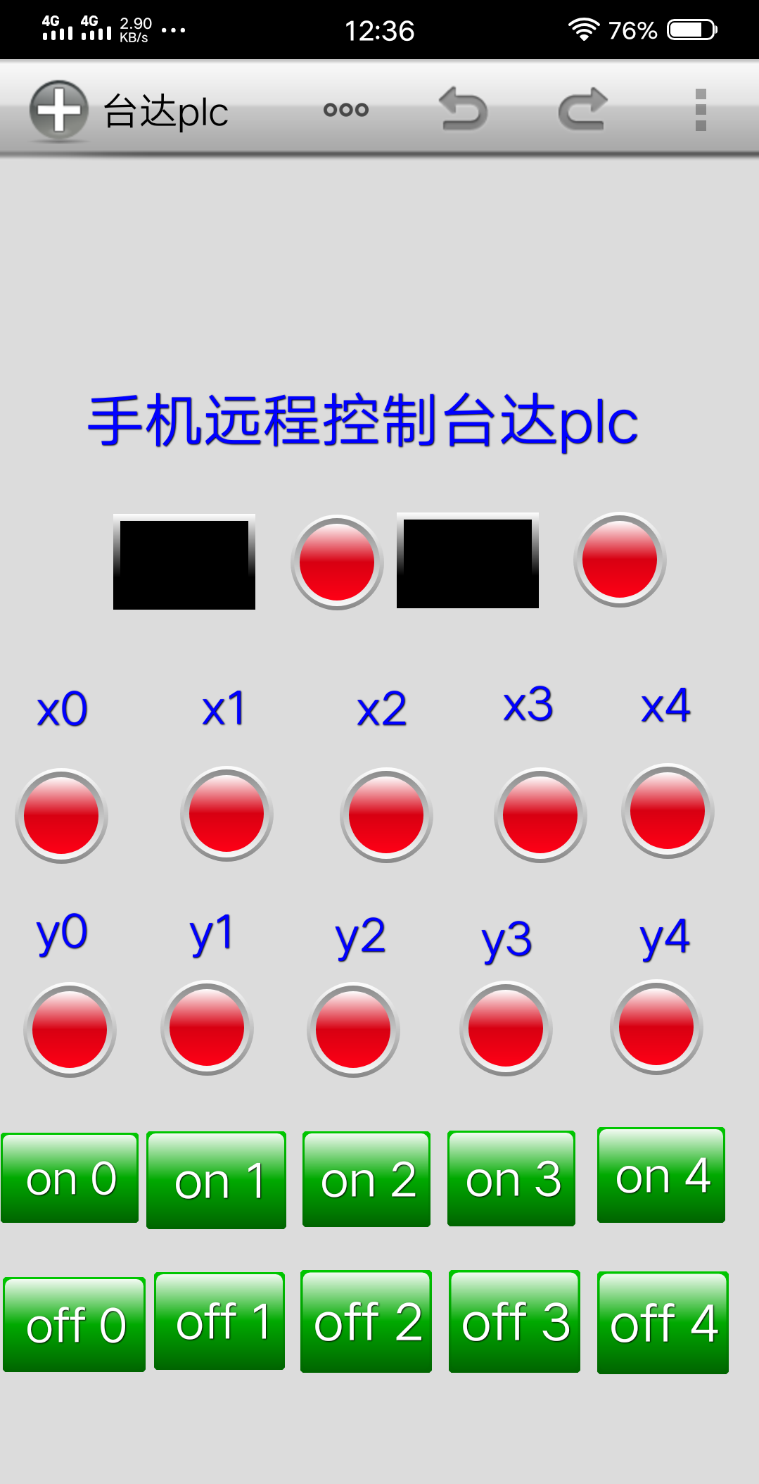

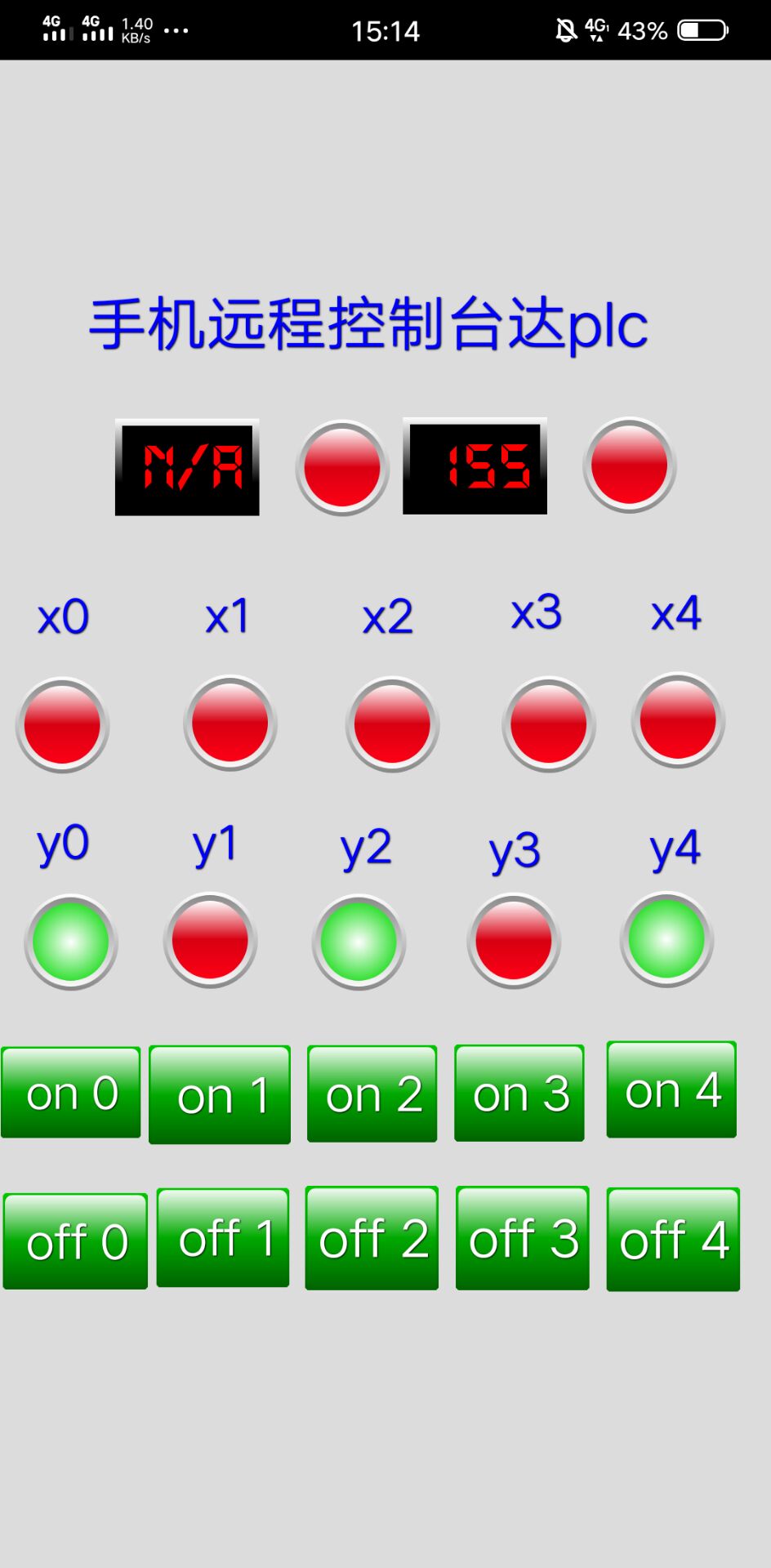

1 安卓手机安装组态软件
2 台达plc 1台
3 以太网转485模块
4 笔记本安装台达编程软件
安卓组态
组态画面
手机控制画面
台达PLC
以太网转485
接下来以太网模块 设置
台达编程软件下载通讯程序
手机组态画面
局域网可以wifi控制台达plc
外网控制可以natapp账号用移动4g网络控制台达plc

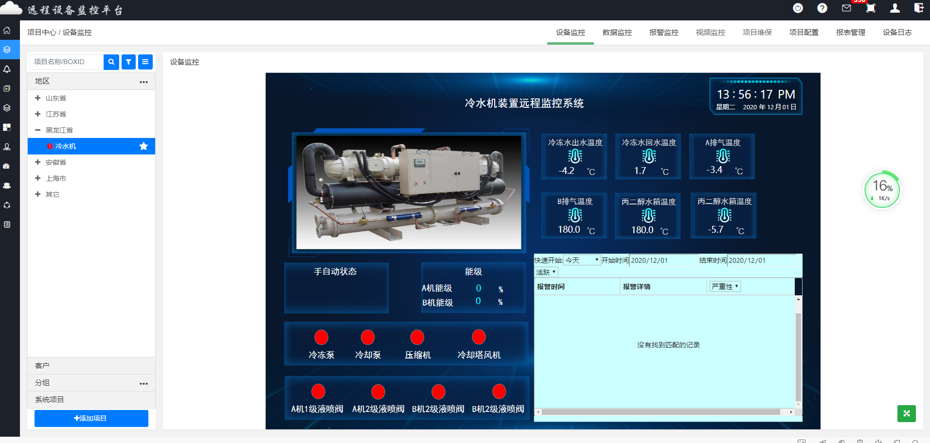

类似这样的
plc 触摸屏 变频器 编程电缆,plc培训等
plc触摸屏远程下载,远程监控
手机APP监控plc
