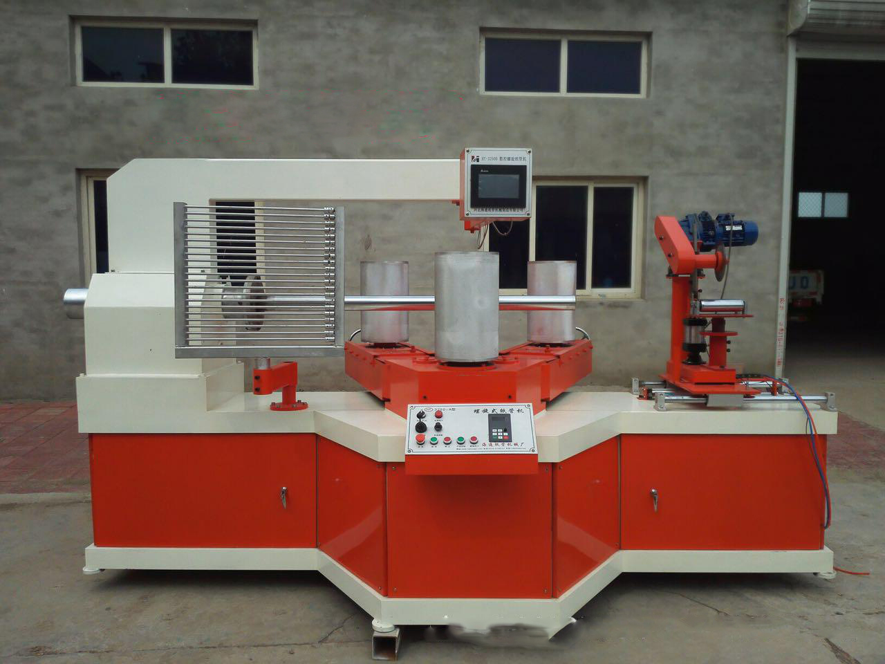

脉冲频率,来跟随。不知可行否。这块应用不太严格,1米多长误差不超2mm
各位老师求知道谢谢

当然还要用到高速计数计长度

SPD 再加上高速计数器行的,只是这二个指令共用同一个X,有冲突吗?
奥 看来可行,外部输入没冲突spd用x2 计数用x0

首先你要考虑清楚什么样的动作叫追剪?追剪需要什么样的功能及条件。这个你搞清楚了就知道该怎么做了!
计数到了直接下刀跟随,不用追拉,看看行不行给

以前测试过,感觉SPD精度不怎么高,受扫描周期影响。但你有2mm误差可忍受,建议优化程序尽量把扫描时间搞少些。

纸是螺旋前进的,铁格栅后面是10mm宽的纸,(配有编码器),现在不知道同步的算法是怎么算的,还得麻烦各位老师指点一下,感谢

搞定了ok谢谢

台达A2 伺服自带电子凸轮可做追剪,参数设一设就搞定,不必再算了
