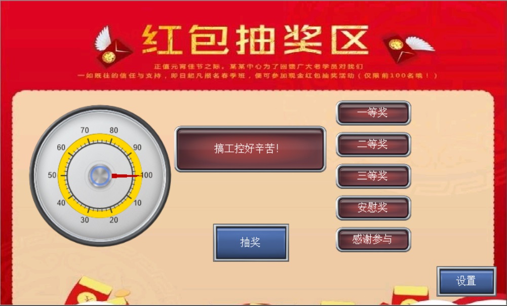

在家实在无聊,研究了一下FX5U的FB。做了一个模拟抽奖小程序。
软件仿真测试可以用。主要目的是学习一下FB编程的方法。

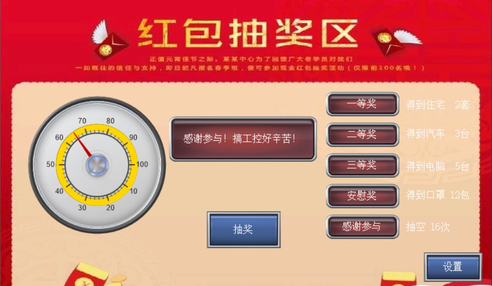

发表于: 2020-02-09 14:37
我自己模拟用触摸屏抽时,总得一二三等奖。
怀疑是机率有问题,
但用PLC模拟自动抽了近一百次,感觉机率是对的。

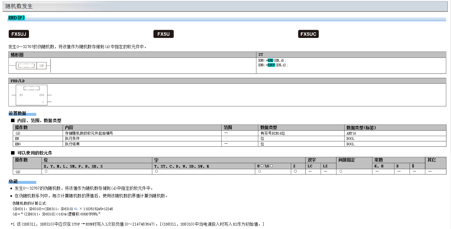

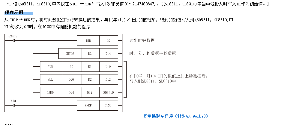

存在一点问题,三菱的随机数实际上是伪随机数,
所以多模拟几次就会发现每次产生随机数的序列都是一样的,要让产生随机数的特殊寄存器也随机更改才可以,三菱手册上历程是根据时间改变SD8310,这样宏观上基本可以认定为随机数了
