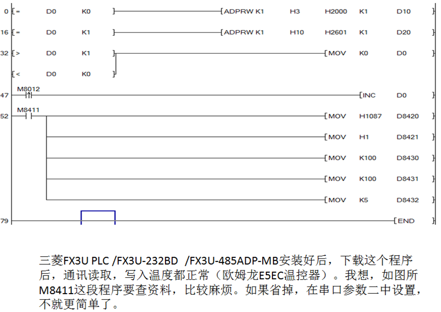

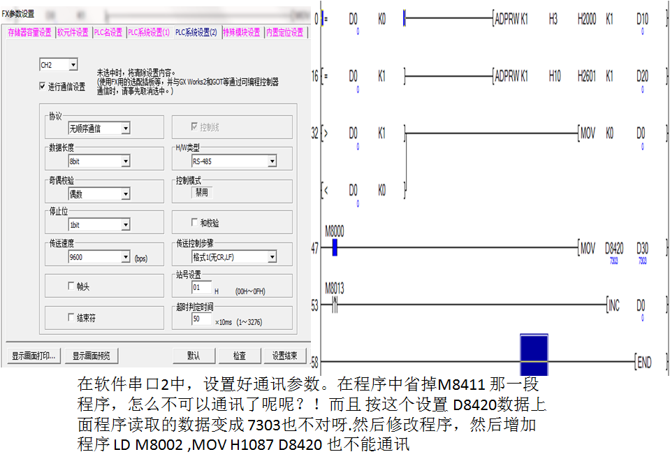

三菱PLC与欧姆龙温控器的通讯设置,为什么在串口中设置,通讯不了呢?1
三菱与欧姆龙E5EC 485通讯程序分享,讨论
