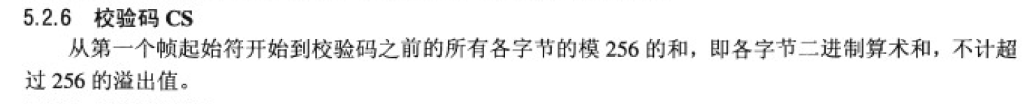

在看一通讯手册,搞不明白的是这个校验码CS是指定的还是通过计算的?这个计算方式跟CRC计算有何实质区别?还请路过高人指点一下!谢谢!!

刚刚网上搜索了一下发现通讯效验吗是CS的,还请路过高人指点一下!谢谢!

5.2.6一行字已经说明白了。是前面各帧的数字和。跟CRC码的区别是计算方式不一样。

和校验,

CS是计算出来的。
对cs之前发送的字节,进行加,和只取低8位(即8位数相加,忽略进位)

就是和校验,相加超FF的丢弃.

8楼正解,这个协议很简单
