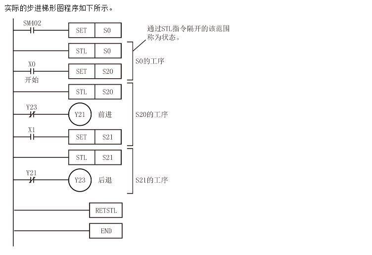

请问一下各位师傅,FX5U是不是不能使用STL步进指令,

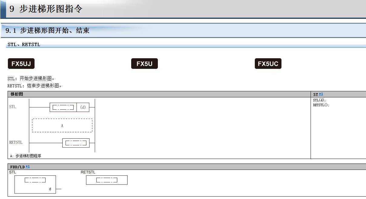

1、就手册描述,FX5U支持STL指令:

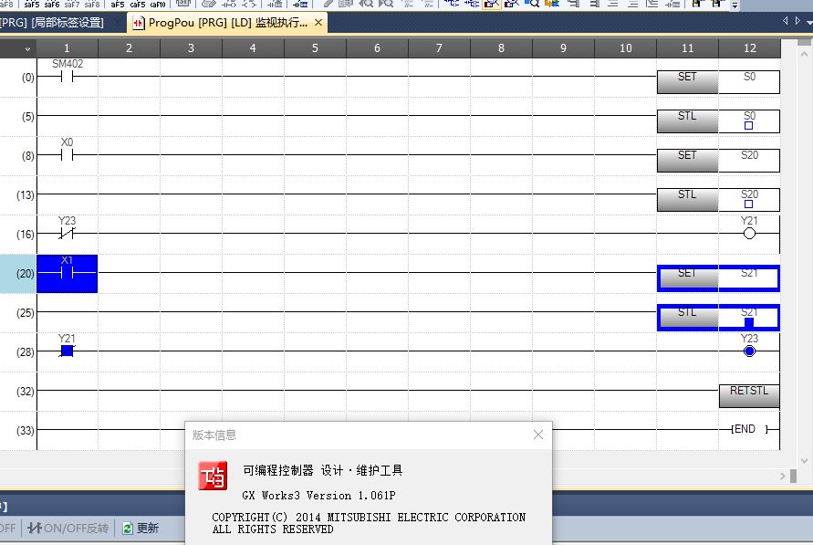

2、如果你不能使用STL指令,请确认你的GX Works3软件版本大于等于1.045X版本。
3、下图为GX Works3 V1.061P 上STL指令的运行情况。
