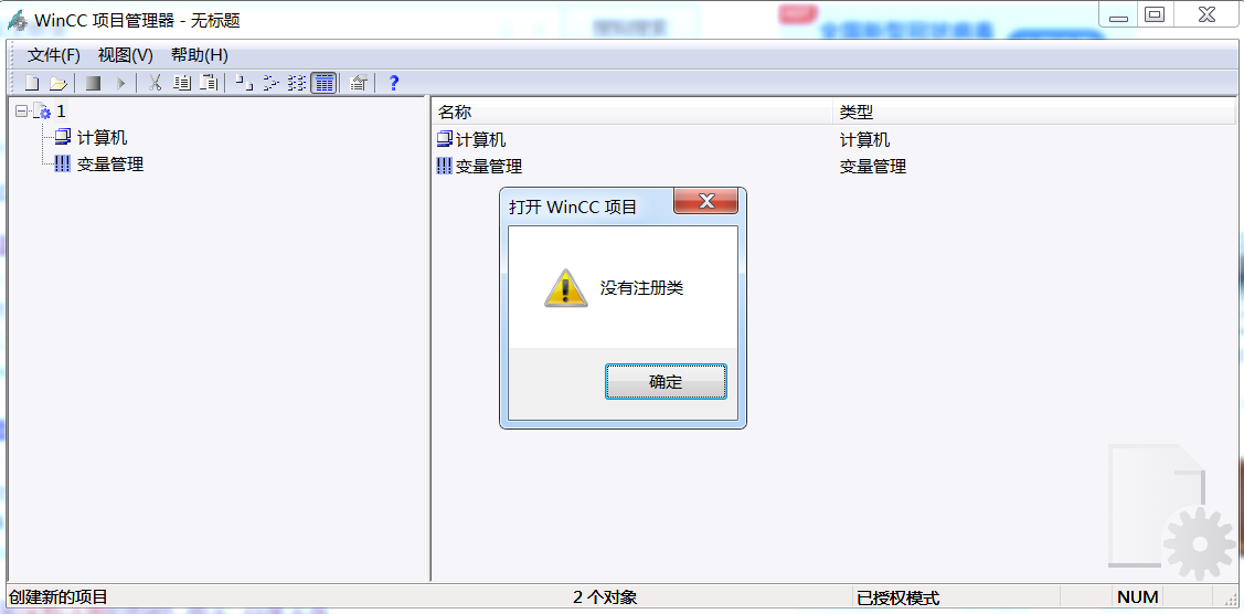

安装wincc7.3 出现 这是什么情况要怎么处理

新建项目的时候出现 无注册类 不让新建项目 哪位大神碰见过这个情况 求教

换操作系统,换安装包,从新安装

安装西门子的软件最好是完整版官方系统,不要用别人修改精简的,7.3吗WIN7 64位旗舰或者专业版
