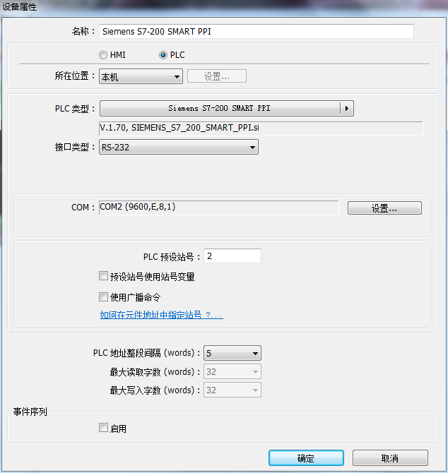

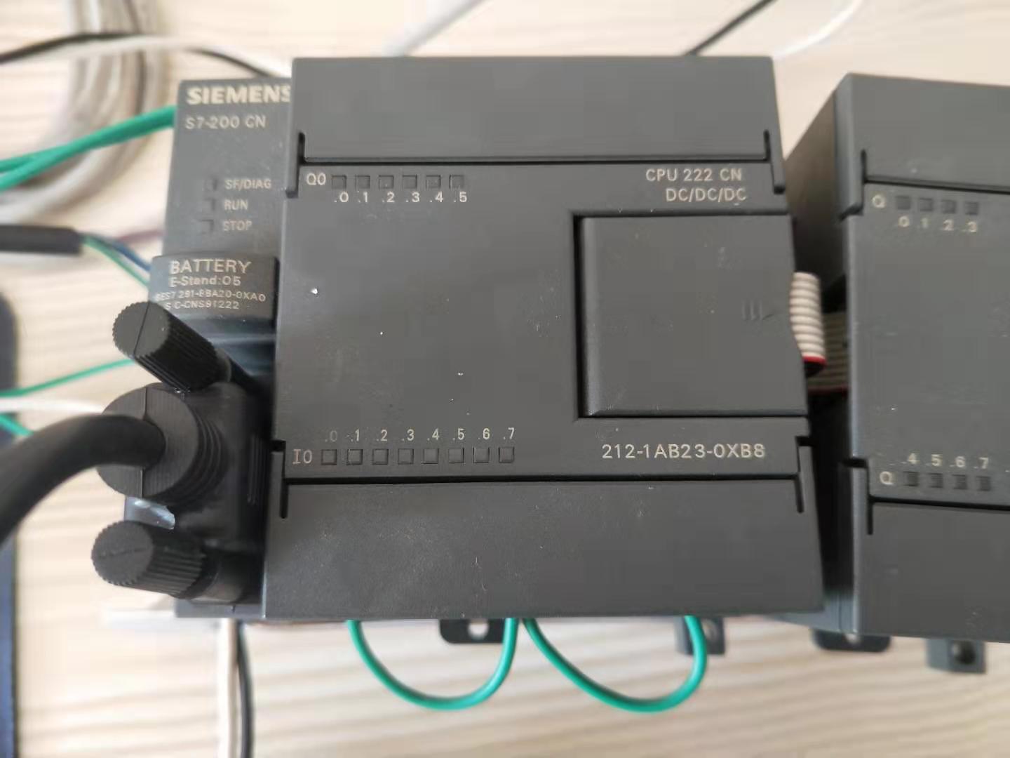

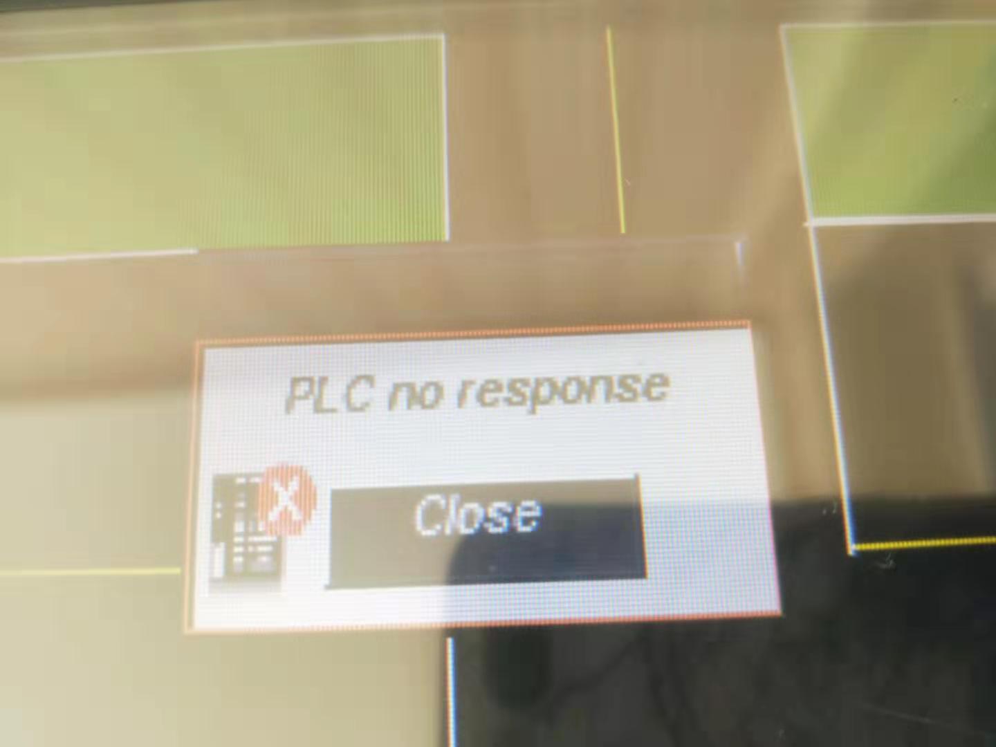

西门子S7-200与威纶通MT6056i为何通讯不上,问题在哪,求大师指导

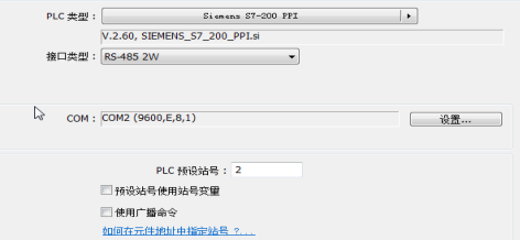

plc类型错误
应该选什么,还是说S7-200的不适合用这个屏

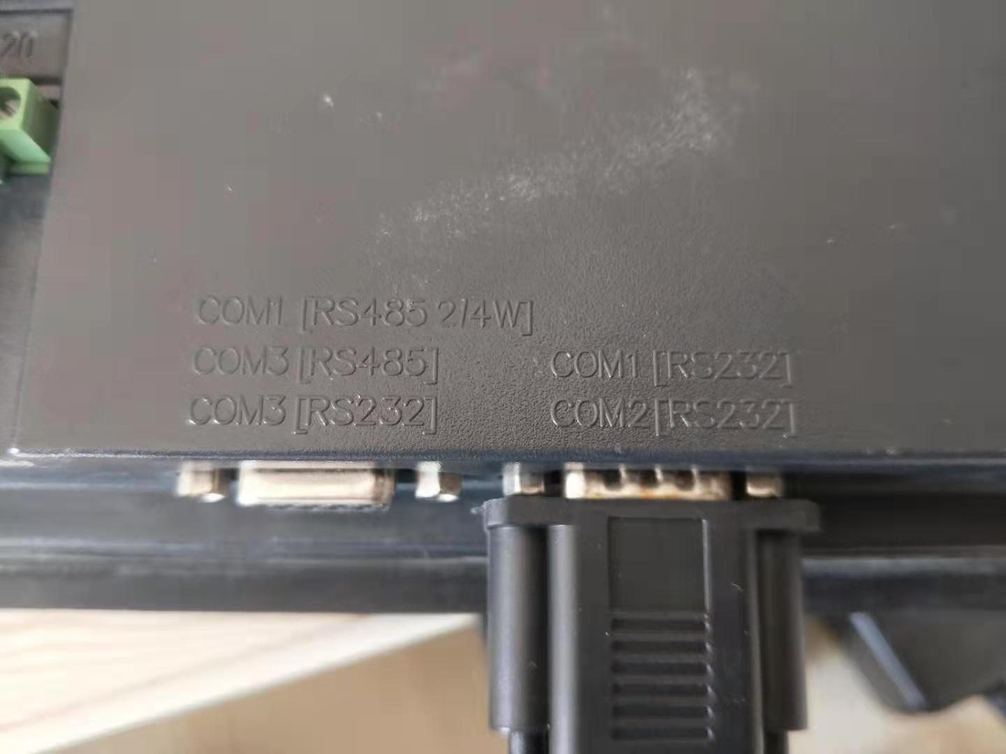

触摸屏我用的是232的串口,485串口是个孔的,我的通讯线也是孔的
