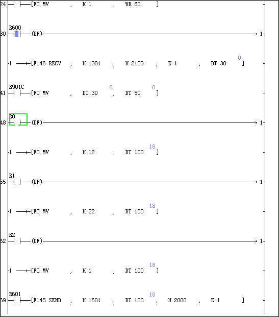

松下fpxc30t 与台达变频器通讯 用主站模式2 f145 可以写入 f146却不能读出 求教大神,图一f146不能读出 图二可以

不用上升沿看看。

读取的时候,不能发送。

原来就没有上升沿 接收不到我又加的 读取和发送我是分开做的 r600 接通断开后r601才动作

读取应该是始终,发送是根据需要。
