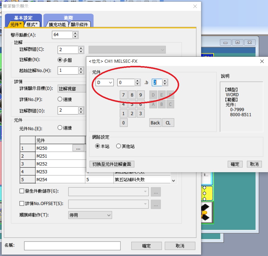

各位师傅,想询问一下HMI中警报是否可以用一个D值来显示,例如 D=1 EMO ON 、D=2 电源异常 ,是否可用此方式

师傅,我的意思是 D1 =1 显示 EMO ON 、D1 = 2 电源异常,都是使用同个D1来做

我是使用三菱GS系列的,却找不到该设定
不知道有师傅知道在哪边设定吗

看看是不是這個

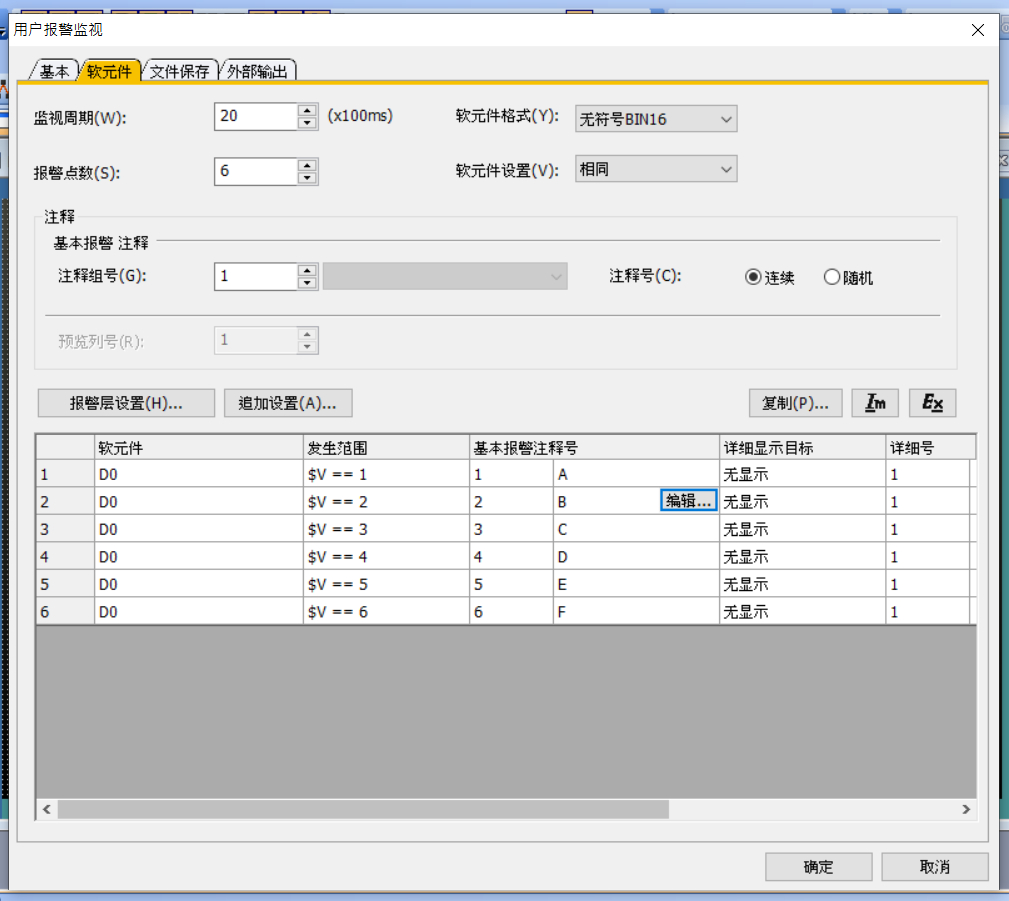

这个设定是以一个D值使用16个bit去做警报,所以如果有256个警报要处理这样就需要使用16个D值,而我的意思是是否可以只用一个D值去移动里面的数值来达到256个警报
試試這個

可以是可以,问题在于,你机台同时只有一个报警存在么。
