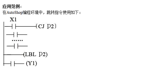

大家好,问个汇川PLC软件中的条件跳转指令CJ的问题。
汇川PLC软件中的条件跳转指令CJ好像和台达或者三菱的不一样,
指针P不是在程序母线外见,
我查了一下说明书,汇川软件中指针P的写法如图。
图中的写法对吧?

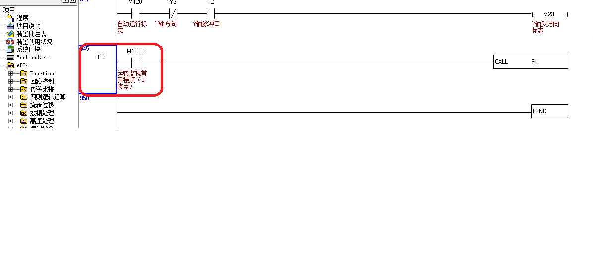

这个是台达软件中的条件跳转指令CJ的指针P在软件的位置

这个不一样,汇川的子程序是单独写的,没在主程序,不是用这个CJ
