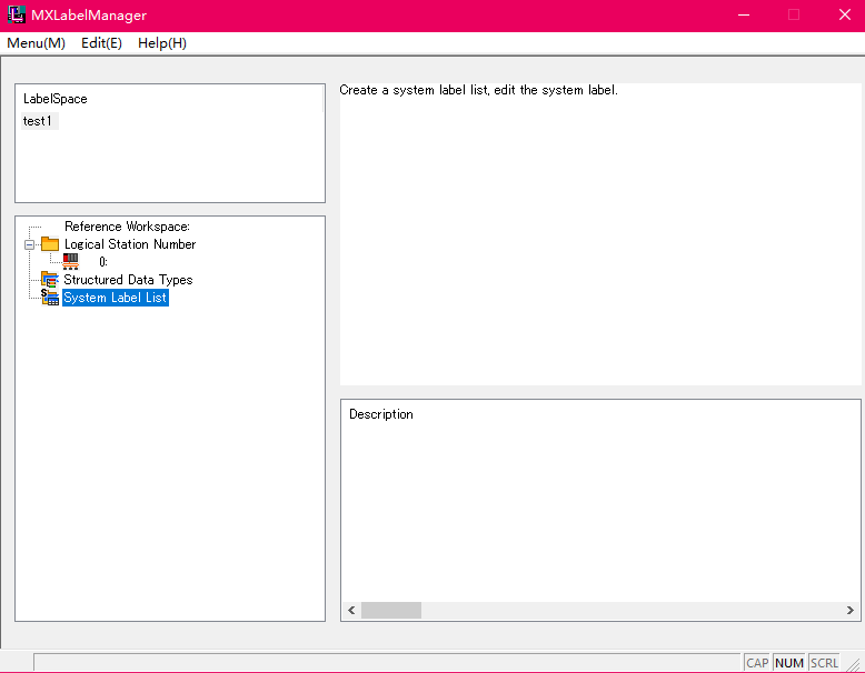

C#使用MX Comonpent与三菱PLC通信,可以连接,但无法读取数据

如题,求大神解答!

查查手册说 标签服务未启动

通讯打开了?

什么意思?开哪里?

LogicalstationNumble 要看在MX component设定第几号,通讯前要先OPEN

MC协议?最近看了一下它,没用组件调用,Golang调通。

你这个上位机软件是不是自己写的?
1、只是通信上远远不够
2、还得考虑功能码及规则

这样可以吗?

我用的VB.NET,我也是看了它自带的样列,有些不行,我只参考了它的连接程序,其他的读入、写入还是参考说明书吧,官网上有的’
