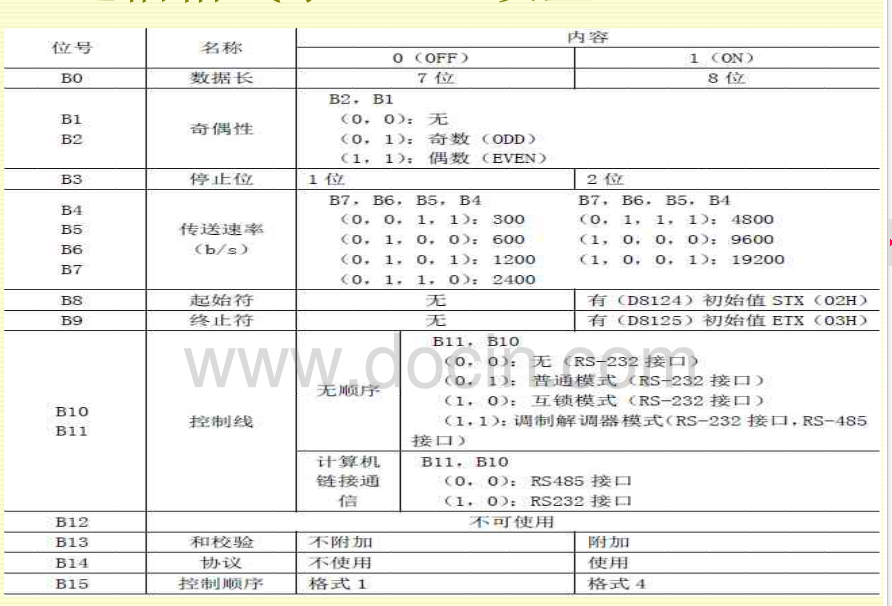

各位前輩好,小的最近在測試fx3U與power通訊
執行指令ADPRW H1 H10 K1 D1000 D10
D8422會出現261這個數值
查過手冊沒有261
使用PC軟體去讀寫都正常
PLC 使用H10會出現異常,H3與H6正常
神奇的一點H3讀出來的數值與我使用H10寫入一致
PC使用H10寫入 PLC使用H3讀取的數值也相同
求各位前輩解答 這是甚麼狀況
ps附件為通訊的格式

你的D8420通信格式都不对,通信频率哪里有1011,根本就没有这种频率.
好好看看这张图片搞好你的通信格式吧

你是用哪個模組?
