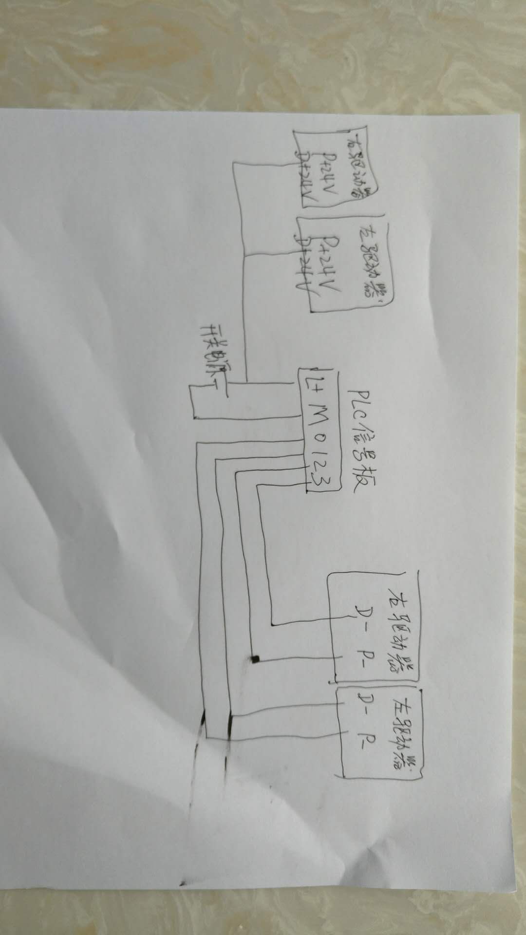

我用S71200plc与信捷驱动器连接,为什么连续按JOG块正反转电机只能转一下就不动了,速度未达到设定转速,也没有报警,请大神指点

用PTO工艺要确认接线对不对程序有没有报错,不然这样没人能知道问题在哪

接线图跟参数发一下

没有接线图,不好判断,首先看看,软件程序与没有报错。

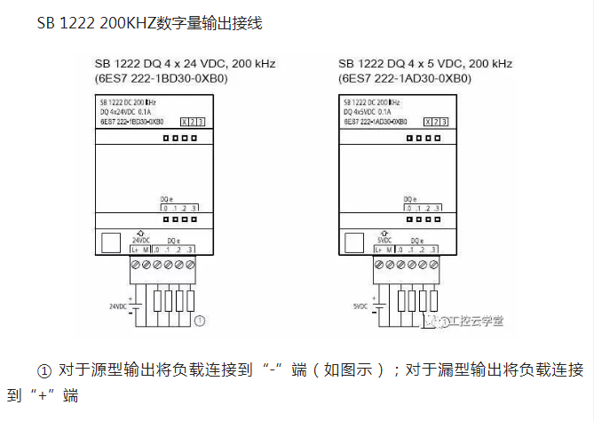

发表于: 2020-02-22 15:21
我用的是信号板DQ4 (200kHz), 订货号6ES7 222-1BD30-0XB0

发表于: 2020-02-22 15:24
这是接线图

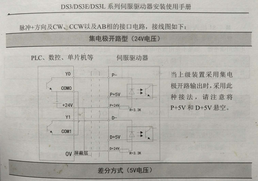

发表于: 2020-02-23 07:44
这个信号板怎么和信捷驱动器接线,请大神指点,O(∩_∩)O谢谢
